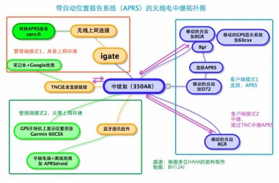

背景:
我们是大概一个15人的队伍,参加一项戈壁挑战赛,比赛形式为戈壁环境团队多日徒步(跑步)计时比赛(4天约120km),单日最大行程约35km
需求:
环境:较少遮挡的戈壁地形,但部分地区有约落差20-30米的丘陵。基本手机信号覆盖,但基本没有3G信号,没有无线上网环境。
通讯距离:理论最大覆盖距离35km,实际最大距离不超过10KM(最快队员和最慢队员之间的距离),
ARPS:队员的终端通过ARPS向领队组报告位置信息,领队组可以通过无线电对队员就路线导航进行指挥。场上队长通过GPS手持机查看图形界面的队员位置信息。
方案:
- 手台选型 八重洲8GRGPS选型Garmin 62S,但是62s没有合适数据线,队长使用Garmin60csx
- 中继台(或者基地台)  八重洲350AR,安装在一台SUV上,移动布置到队员中段。
问题:
1、最远两个队员之间可以通过中间的350AR实现APRS数据中继吗?
2、我还没找到合适的离线地图方案请推荐!!!如:笔记本电脑,或者蓝牙+ipad、android pad所需的硬件 软件。
3、Garmin60上只能显示最后一次的位置信息,离线地图方案可以实现历史信息记录(轨迹)功能吗?等于离线的实现aprs.fi功能
4、如果有3G信号能上网,有合适搭配350ar构建igate的设备推荐吗?
5、如果使用350的Xrepeator差转功能,A段和B段都需要用到,这就跟走B段的APRS数据形成相互干扰,有何解决方案?

仔细看了几遍描述,基本了解了一些,但是最重要的要实现什么功能没有提出,只能给几个建议了:
问题1和5:
答:建议使用一个语音中继,使用异频转发,这样不管是aprs还是语音,都可以被中继转发,提高覆盖,减少aprs二次转发频率碰撞。
问题2和3:
答:关于离线PC地图建议使用流云追踪,可以联系BG8EJT作者,甚至可以增添你所需要的功能。
问题4:
答:如果有3G信号,就配个51TNC直接电台接收,解码后,网络转发。
建议:
1、最重要的指挥部(队长)和队员的沟通通讯效果要能保证。
2、8GR如果开GPS电池寿命短要注意。(你是4天啊)
3、要实现实时状态估计难,建议几小时点名一次(或者上传一次数据,集中管理)
4、garmin 60接8GR  都是rs232,   garmin62s 是 mini-USB  TTL接口,可以直接接AVRT4提供供电和TTL输出。
5、安卓手机显示地图也可以考虑使用aprsdroid,建议关闭内置GPS(耗电),在需要的时候蓝牙连接电台解码信号,使用OSM脱机地图(也可以按照教程自制局部图)
已经够啰嗦了,请大家补充,三个臭皮匠顶个..........

车子基地台
350AR
51TNC (如果有网络的话可以上传的网络让HAM可以实时的看到你们的比赛情况 没有的话可以解码到直接的电脑上 也可以当中继用
         要把协议设置好 转发的太多了就是干扰了 )
电脑   (BG8EJT 脱机地图 流云追踪PC版 最近又有更新已经到ShsAprsP0329了 记得要先在有网络的条件下把离线地图下载好)
天线   (天线很重要 要是有条件的话 可以上升降杆 这样的话 覆盖范围和质量会大大提升)
队员移动端
方案一  8GR +60csx   网上有成品线
方案二  就是国产的手台+TT   gps独立使用  队长用8GR +60csx
