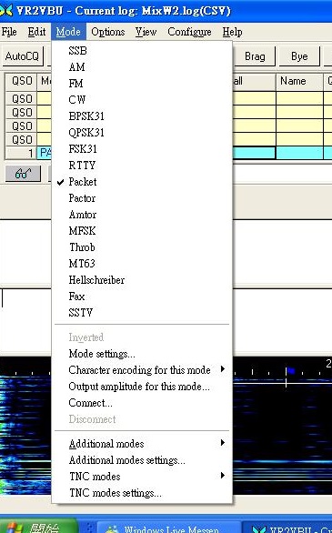

各位 OM 好, 請各位賜教
我使用的是 FT-857D 配 MixW2.20,  請問在這程式裡, 接收機應該選用什麼接收模式, 是 FM / PKTFM?
另外, 解碼模式是選用 FM 還是 Packet?

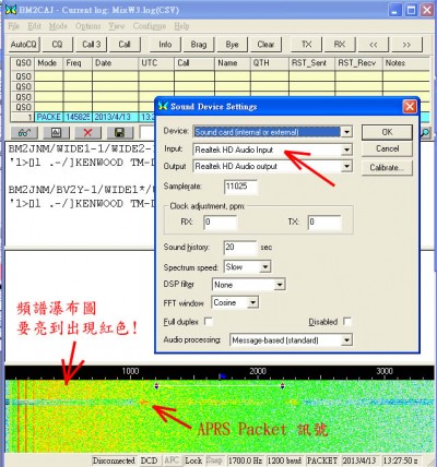

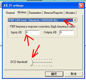

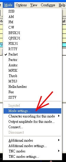

接收機應該選用 FM
MixW 應該選用 Packet
Mode --> Packet --> mode setting 選 VHF 1200 baud ,  Threshold 儘量調低, Input, dB 設 6

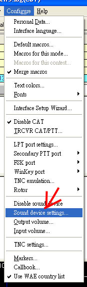

Configure --> Sound Device setting 選對聲卡, 音量調大, 頻譜瀑布最好亮到出現紅色!
Good Luck!
73 de BX2ADJ  / BM2CAJ

FM 145.825
接收机应该选用 FM
MixW 应该选用 Packet
Mode --> Packet --> mode setting 选 VHF 1200 baud ,  Threshold 儘量调低, Input, dB 设 6
Configure --> Sound Device setting 选对声卡, 音量调大, 频谱瀑布最好亮到出现红色!
Good Luck!
