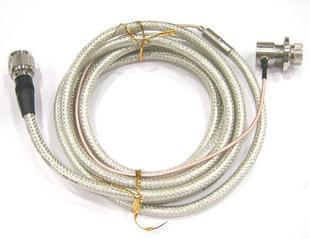

最近感觉原来的吸盘加+4米线衰减实在是无法忍受,想换全-5 但车根本没法进线!换-3 心里话还是没底!目前有2个方案想请教各位前辈!
A方案:全用普通-3馈线  4.5米长!
B方案:0.5米-1.5 接 4米普通-5馈线 连接时候采用焊接 热缩管绝缘处理!
主要用于400M业余段  请给我高手帮助!

普通材质的-3馈线损耗也蛮大的,如上两种方案选择的话,B好一点,但必须用转接头进行连接,直接焊接的话,插损估计也不小。
还有个选择是用-3的特氟龙镀银线,损耗比普通-5线都小得多。

B方案有现成产品卖。转线用同轴插头比焊线损耗小。

1.5的线穿缝方便啊。电台尽量靠近天线安装,馈线短一点就行了。我买的4米-1.5的吸盘,回来就剪成1.3米了,根本不用考虑损耗,效果杠杠的。

几年前买的成品车载馈线,5m特氟龙-5线,接天线尾端是30厘米-1.5的特氟龙线,开关车门1.5的尾线已经挤扁了,不影响使用。

这种线用了5年了,从门直接扔出去的,关门随便夹,风雨无阻,非常耐磨损。

还有种线,据说是用于做频谱仪的输入测试线用的,双层镀银,可用于上G的频率,在400M使用简直就没问题,阻抗50欧,普通—3那么细,但线质非常柔软,适合在车内使用。唯一的缺点:价格奇贵,差不多100大元一米。我用这个线做了3米的车载线,实测衰减比普通-3或-5线衰减小很多,3米馈线在400M的损耗几乎可以忽略不计,而普通-3线可以说惨不忍睹。

用普通-3的线控制在1.5以内,我用的是80cm的线加边夹,衰减可以不计。

越粗越好 越短越好 特啥JB龙都是扯淡
