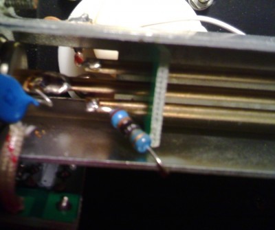

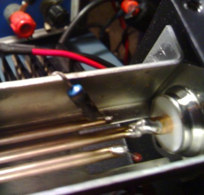

南京协会以前出的RSA400型,定向耦合器上两个电阻糊了,色环没有了,哪位有这个表给看看电阻是多大的吧

50欧啊。

50欧金属膜 1/4w

应该不是50欧,我这个南京无协驻波表的2个电阻,一个130欧,一个180欧。按道理2个应该都是50欧的。但网上有个文章,同样使用铜棒定向耦合器,在短波段使用,两个电阻都是180欧。我就没搞懂咋回事了。楼主可以都试一下。
