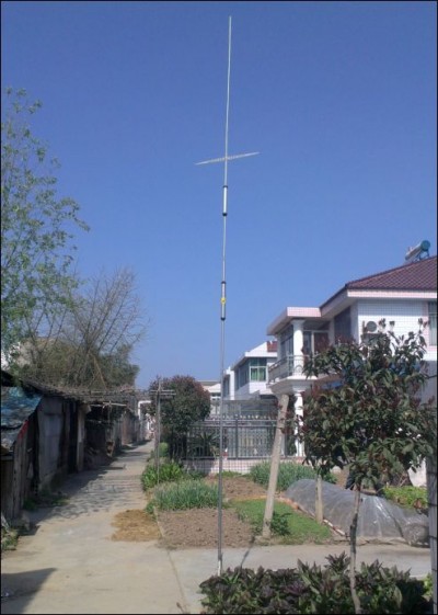

抽了空,我也改740V为GP,可改2根GP哦
上周日上午,天气晴朗,前一天拆下了我的PNV版的740V,今天上午测试一下所改的GP性能。
看图说话为主,本人文字水平差,怕表述有问题。
上图吧,说的不科学的地方,大家多包涵。

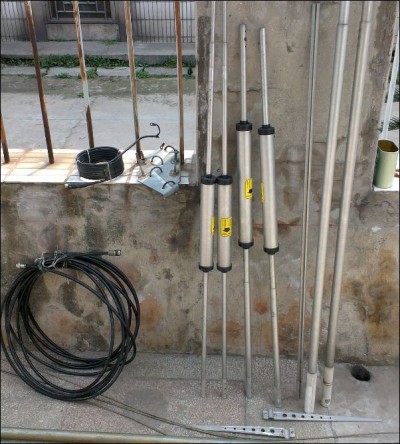

上图是上周六拆下的正V740,PNV国产版本。拆740V的原因当然不是这个天线不好,而是以前玩SSB为主,各波段的谐振频点都在高处,现在玩CW为主,都是低段为主,所以就利用这个机会改一下GP测试玩玩。

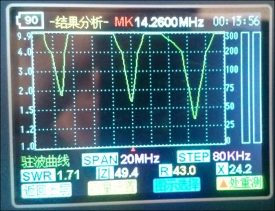

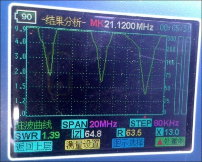

上图是刚安装好GP测试驻波。粗测试一下,感觉还不错,三个波段的波谷都很明显。

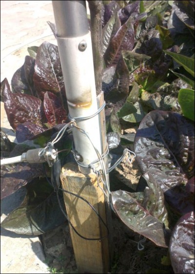

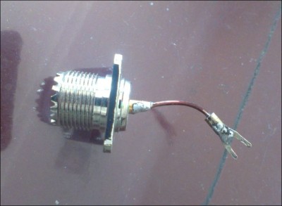

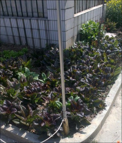

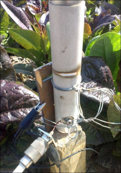

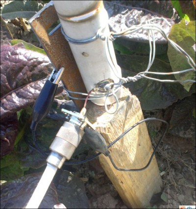

山图是我临时架设的GP根部图,先是用一截三角铁垂直钉进土地,然后将半个740V根部绝缘部分用铁丝扎紧垂直树立。自己用法兰型M座做的一个接头,法兰M座用导线(图中两端带鳄鱼夹的黑线)接在地钉上,我是直接将大地做地网。接头在后面会上大图。

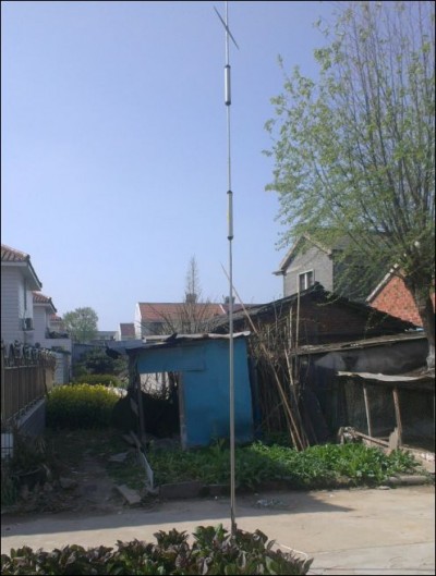

上图是架设完毕的GP全貌图。电容帽也没放过。

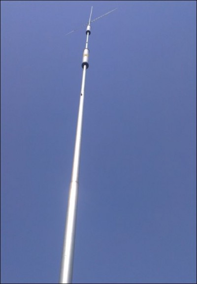

GP仰视图。有点雄伟。

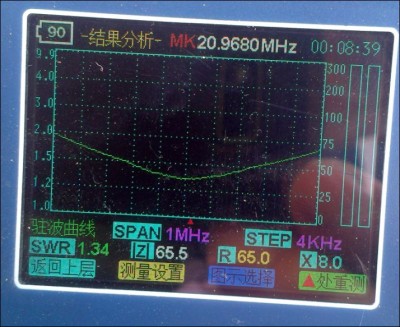

继续图片6-10。大家看吧。
上图是天线根部图,怕大家看不清。

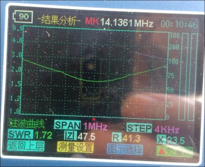

15米波段的驻波情况。大家看还是不错的。
上图是20米波段的驻波曲线。

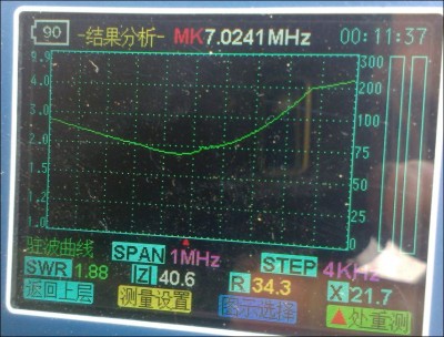

上图是40米波段的驻波曲线。
上图是4-24MHZ区间GP的驻波情况,明显可见40、20、15米三个波段的曲线波谷,15米波段最为理想,原因很简单,此波段基本不加感,带宽较大、效率相对高一点。而另外的20米和40米波段由于加感,带宽较窄,特别是40米波段,可见加感天线虽取得了架设空间上的优势,但是也是有弊的,主要表现在带宽和使用效率上。

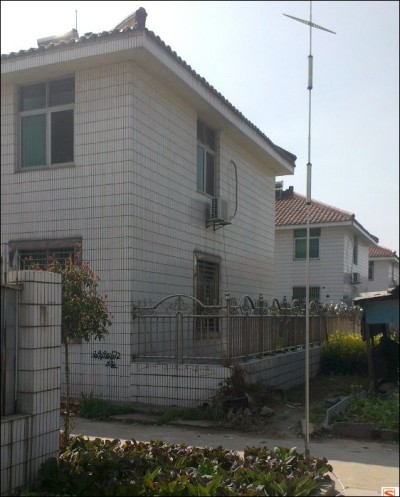

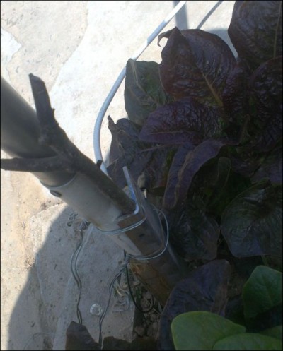

图11-15
上图是从北向南方拍摄的GP天线全貌。
上图展示的是GP根部情况,可以看到我是架设在菜田角落。
上图:另一方向的GP根部特写图片。
上图:再来,另一方向的GP根部特写图片。
上图的是GP天线全貌,另一方向拍摄。

最后的16-17,两张图:

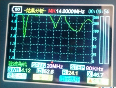

上图是我将法兰型M座和三角铁地钉之间的连接导线拆掉(等于是这个GP没有地网了),重新用天线分析仪扫描测量的驻波曲线图。可见驻波开始劣化,特别是15米和20米波段,40米波段影响较小,可能是加感的缘故。
这里特别说明一下,地网系统对GP天线的作用其实很大,我们平时架设天线、使用电台、使用天调的时候,机器、天线、天调、馈线屏蔽层等,良好的接地会让我们事半功倍,得到更加满意的使用效果。
上图是我为架设这个GP特别临时制作的小物件,一个法兰型M座的中心馈电点焊一小截铜棒,另一端再焊上个小“鱼叉”,用来连接GP根部馈电。接地我是找了一根两头都是鳄鱼夹的短导线,一头鳄鱼夹夹在法兰型M座的边缘连接馈线的屏蔽层,另一头鳄鱼夹夹在钉入地下的三角铁地钉上。地钉可以适当浇一点食盐水,增强地钉和大地的导电性,大地作为可靠地网。

我的地网很多,我估计不低于30根,长度是4米。我不是什么大大哦[表情],我是新手,喜欢疯狂折腾的新手而已。 (2013-04-05 22:53)
你的铁板地网弄好以后,40米波段最低驻波比大约能达到多少???
PS:我的40米波段最低驻波大约是1.88

haog131:你的铁板地网弄好以后,40米波段最低驻波比大约能达到多少???
 (2013-04-05 23:02)
我的驻波大约在1.3左右,在老家试验的时候,当时的地面比较湿,能到1.0!
现在的环境是干燥的水泥房顶,但我加了很多地网,应该好些,如果我再加地网数量,可能得加长地网长度了。。。

为啥不放屋顶呢
离线haog131
2054
只看该作者 14楼 发表于: 2013-04-06
回 BA5DX 的帖子
BA5DX:为啥不放屋顶呢
 (2013-04-06 10:06)
我打算吧这个GP架设到8米长的水管顶端的,固定什么的都没问题了。
现在就是想不通,这样架设的话,地网该怎么弄???
