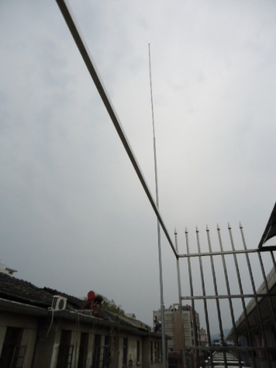

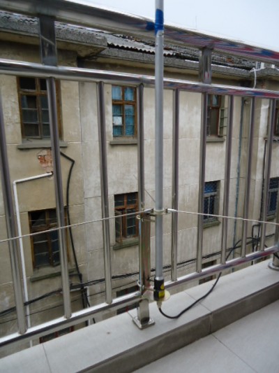

华鸿的29.6的gp天线 我是这样安装的,我用机器是海鹰5656,但接上这个天线后在29.6发射功率条总是上不去,我没驻波表,也没法测驻波,但在30Mhz以上又能满功率发射,我应该怎么调整这个天线?

往上移,主杆离金属栏远些。

你的地网是否转装反了。而且安装的位置也不对  不过我没有用过这种天线 。只是怀疑

至少离地2米。

离金属物太近了!指标被破坏了。

天线和金属栏杆重叠,谐振点偏移了,估计你这个是偏高了,所以频率升高反而功率上去了。
按照楼上几位的建议,升高天线高于栏杆先。
