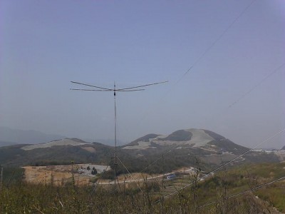

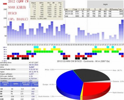

2012年底 BA4ALCBD5CHUBA5APBA5FBBY5CD核心成员移师宁波鄞州区横溪镇东南的上路湾,在山顶进行了环境底噪的测试,波段天线的初步布局实验。2012年底的CQWW CWBA4ALC 进行了一场单人单机的测试赛,成绩不错。 随后就确定了在现有天馈系统的基础上,通过增加天线系统,尝试在不同的位置设置同波段和不同波段天线,来综合测试天线系统的设计合理性和环境优势。
图: 2012 CQWW CW SOHP 的天馈系统

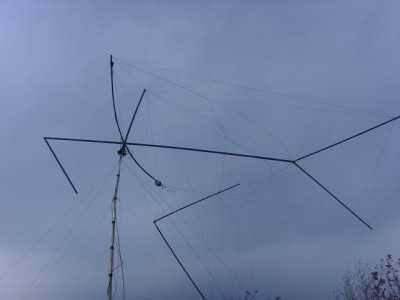

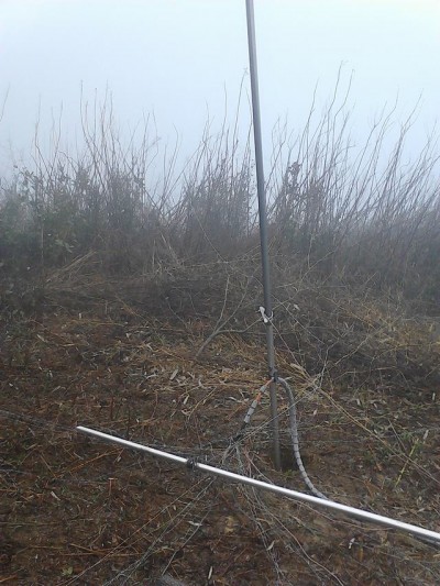

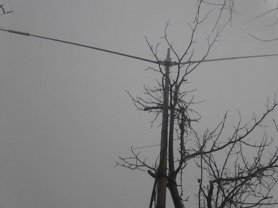

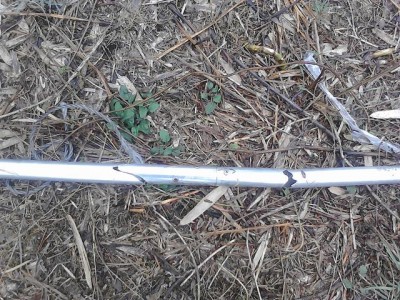

2013年初,一过年,BD5CHU就上山查看天馈系统,经历过2012年底和2013年初的那几场大雪,加之山区气温与平原地区温差差异大,山上很容易出现冰凌,一根1mm的天线振子上能挂上1cm粗的冰凌,听山上的俞大伯说。一上山顶,正如山民所说,所有的天线都被破坏得非常严重,可能是冰凌,也可能是山顶大风等诸如破坏因素的作用。去年年底前的所有天线都被破坏了。四个字,惨不忍睹啊。当然这一结果也提醒我们在接下来的天馈系统建设中必须考虑两个重点的灾害问题,一是山顶大风,二是冬天的低温冰凌。
都吹倒也有好处,这就让我们决心重新对山顶地形进行勘测定位,设计一个BY5CD上路湾计划的二期实验阶段的天馈系统。
唯一保存完好730V 天线也在一周后被大风吹倒。
图:被大风和冰凌破坏的天线系统。

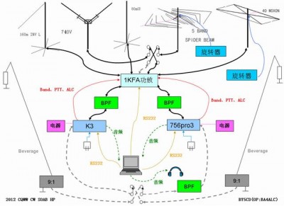

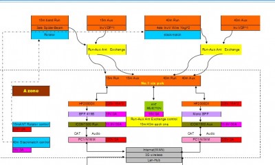

室外天馈
电台室布局
图:2013 CQWPX SSB 天馈系统设计图
个人呼号:BD5CHU,BG5CHU

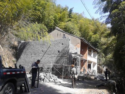

2013306,一直给BY5CD基地建设提供施工建设的俞师傅突然打电话让我上山看看电台室的内部布局设计,我很惊讶。车到山上,看到新屋已经盖到二层,他笑哈哈地跟我说,昨天晚上连夜盖的,明天就能封顶了。我是既开心,又发愁,开心的是电台室能放在新屋子里了。发愁的是没有工人给我们搞山顶的天馈系统了。办法总比问题多,俞大伯主动请缨跟我说,他会叫上他的发小,也就是村里的爷爷辈老人们,跟我一起把天馈系统搞好的,比赛后想想,也正是这些年过半百的大伯们的帮助,克服三月多雨多风的恶劣天气,在比赛前基本完成天线的架设,馈线的铺设这些对我们来说不太可能完成的任务。在此得非常感谢这些“爷爷辈”的业余无线电事业的支持者。
图 花了三天盖好的电台室新屋

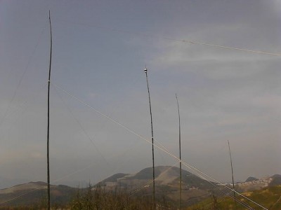

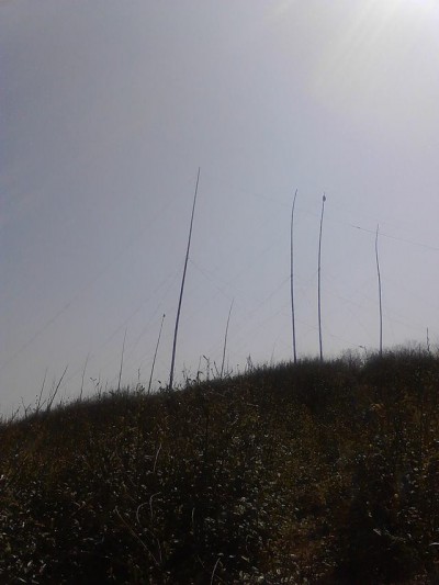

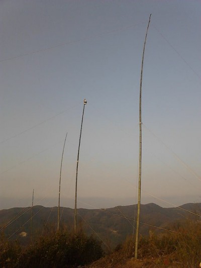

接下来我们较为详细得介绍一下,天馈系统的天线组成,有“亮点”也有常规的。因为从一开始团员核心就将借WPX比赛测试新基地天线系统的设计理念合理性作为赛前准备的指导思路。考虑到工程施工时间和难度,产生了“线天线阵”的设计思路。本次比赛用天线,除80m波段用了铝制GP天线外(其实也可以有线振子代替),那就真的是“全线宴”了。
亮点1 40m波段线倒V天线阵列(四单元倒V八木)
考虑国外有成熟的案例,在ALC的鼓励下,CHU开始自己学习用软件计算设计八木天线了,哈哈哈。进行了OWA优化后,尽量按设计数据来。就地取材,利用山上丰富的毛竹资源,我们计划架设两副线八木。一副指向欧洲,一副指向北美。相对于设计来讲,就地取材和架设还是一个非常大工作量的工程。还是因为那些“爷爷辈”的,满山找有效长度在12以上的毛竹,没办法倒V线八木虽然在山顶,坡度也不小,但还是需要一定高度的,所以支撑倒V振子的毛竹还是得高,顶上需要有5cm的直径保证。所以我们在近百亩的毛竹林里找符合标准的毛竹,功夫不付有心人。我们终于找到了,用于架设所有比赛架设用12毛竹12根。其中8根用于40m波段的倒V八木。接下来就是测量位置,挖坑,在顶上挂上振子,接好馈线,架设,拉纤固定。加上测试花去了我们近一周的工程量。效果如何,得等到赛后数据评估分析了。
西山顶以北。
北美方向的倒V八木
欧洲方向的
全景图

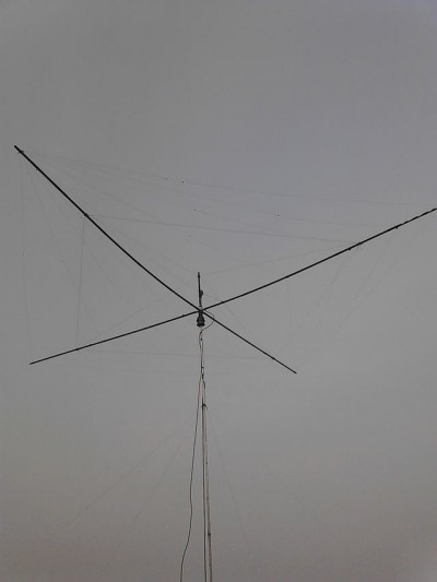

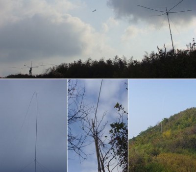

亮点2:以西山顶为界,向东,向西40,各布设一副三波段的Spider Beam SB天线。西侧一副专门给15m 波段使用,东侧一副给10m/20m 。也支持以后的多人单机和单人的SO2R模式比赛用。去年使用过18的升降杆升天线的,结果发现杆子强度还是不够,怕山上大风会把杆子吹断,而且杆子的在固定,工作量也不小。最后尝试用二节6的镀锌水管套接后,两层钢索拉纤固定,杆子顶部用法兰盘当基座固定旋转器的施工方案。准备工作做足后,5个人1小时内就能把杆子竖起固定。具体请看现场图片,应该能说明问题的。
西侧SB
东侧的SB
支撑杆与旋转器实物图
图:SB天线的安装和效果图
亮点3:以西山顶为界,东西分布主叫天线和辅助天线,在比赛时得到了验证,基本上不需要使用带通滤波器BPF,利用山势遮挡,解决了异频干扰和同频干扰的问题。这是我们最希望看到的结果。
亮点4:以西山顶为中心,铺设330长度的多根低波段接收天线,Beverage天线,这次因为时间原因只完成了两条天线的铺设。已经是非常大的工作量了。哈哈。下次CW前再完成另外两条330的天线。组成一个庞大的低波段接收天线系统。

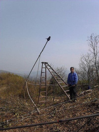

意外:两次断电,村里刚好在建设一个小型停车场,到是解决了以后我们OP开车到基地,停车难的问题了,可是因为山民砍掉那个施工场地的几根毛竹,分别在比赛第一天上午,比赛第二天下午300左右,两次挂断了电线,导致QRT。损失了不少QSO,也极大地打击了OP们的比赛情绪,最后“打酱油”的情绪高涨。作为OP们,也是不应该啊。士气需要强大的硬件后勤保障的啊。下一步往山上送大型的UPS电源系统还是很有必要的。
电线被挂断了。
扶梯变爬梯了。
再接一截吧。
上梯了。
大家一起帮忙扶着梯哦。
图:俞师傅的亲戚们,还是BY5CD的团队成员,合力修复电力系统,CHU说是这是命中注定的事。
