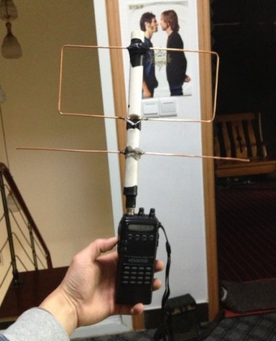

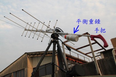

今年打算做卫星通信,看了下BG2TOS的UV段天线,做的不错,只是一只手拿着恐怕不行,需要支架。这样,拿到驻地以外空旷处就不太方便。想用固定天线加FM车台,固定天线有“打蛋器”和J型天线,不知那种更好些,FM车台功率能否满足要求,麻烦经常玩卫星的朋友指点。

固定天线加FM车台功率可以到卫星的, 但卫星下来只有不到一瓦, 所以不用八木应该收不到的.

谢谢回复,打算做手持八木天线。

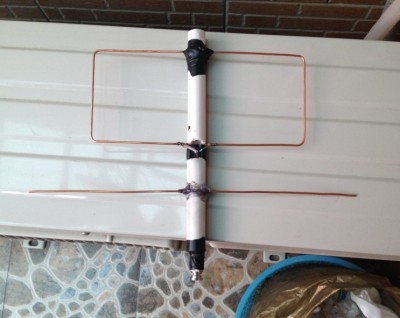

最近在练习卫星的抄收,跟踪卫星如下 HO-68 FO-29 SO-50
HO-68 下行信标非常稳定 基本上可以全程抄收
FO-29只微弱的抄到底噪
SO-50 抄到语音 信号47                                                            使用DIY的MOXON单U天线

这个是那位老师做的,O(∩_∩)O谢谢
