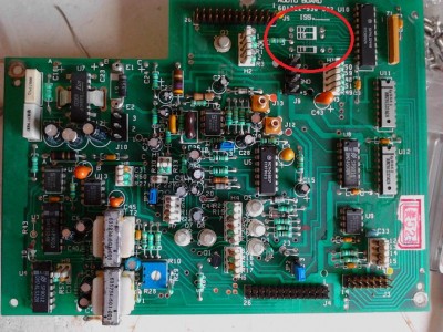

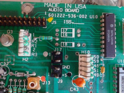

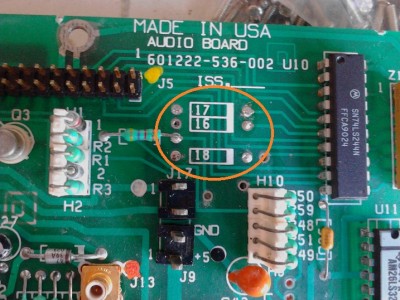

谁有马凯MSR-8000机器遥控头MSR6400,看看18,16,17号电阻阻值! [复制链接]

音频板?
R18:4.7K 1/4W.R16:2.2K 1/4W.R17:100K 1/4W.

刚打开看了下,和楼主一样的,没装零件

像是被拆掉了。
