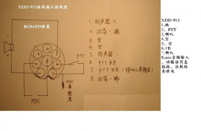

照图自己焊一个吧。

感谢感谢灰常感谢
