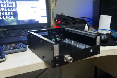

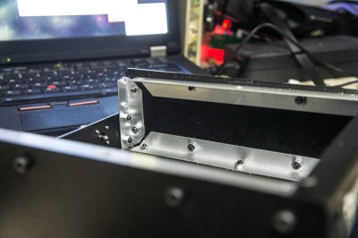

内部结构

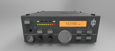

效果图

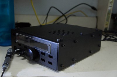

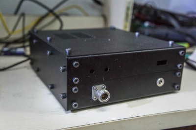

就是这个螺丝啊,影响整个外观了
同志,机箱外观中,在没有可以让他显示驻波的LED的位置。再有,机箱面板位置可不可放下,正常的1602呢

机箱是按照窄版1602的液晶开孔,为了照顾外观已经将窗口进行了很多的调整,若是使用宽版1602的话对视觉效果较大,故没有采用。
如果再加上一排LED会略显拥挤。而螺丝问题我倒是挺喜欢这种感觉的这个很灵活,如果有需要可以直接换用平头

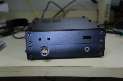

不错有前途,几点意见:
天线座可以从里向外安装,
有1602的安装孔位不,图片上似乎未留完整,
有机玻璃装饰可能换成双色板来掩饰孔位边缘
用平头螺丝安装后再拍一组照片,适应不同口感,
led驻波表开孔可以不要,或做成选装件,
提供配套接插件,
考虑堆叠摆放或家族设计。
刚才又仔细看了一下,面板的方向有点奇怪,应该是面板的成了侧板,侧板成了面板,不知为何。

有块整个面板PCB固定用的角铝,在图种没有表现出来~
双色板可以试试,个人比较喜欢有机玻璃的感觉
接插件按照标准开孔,LED孔如果不开的话面板感觉不完整,而且这个选件不知道怎么选装法......
其他的请期待下一个产品吧~
