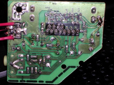

换了电脑主板,现在的电脑都是板载声卡,音频输出可以5.1环回立体声,但是音频输出放大驱动电路就缩水了,只能用耳机听,基本都不能启动音箱。用以前接在声卡上的小喇叭出来的声音像蚊子一样。
于是就萌发了搞个小功放的想法,刚好这几天单位同事的一个液晶显示器坏掉了,拆解的时候发现里面电路上有一个小功放。
于是就把音频功放部分小心地割下来,然后根据板上功放集成块的型号找到了其典型工作的电路图,根据电路图对照实际电路,
跳了几条线,很快就把这个小功放接响了。
功放板采用TDA7496,双OTL电路,输出功率5W+5W推动小音箱足够了。

试验电路的时候是用的实验稳压电源,电路试响之后,把电路整理好,换上两个容量更大的输出电容,把电源接到电脑的+12V电源里。
就出现问题了,把这个小功放接上电源没有事,但是插上音频输入的3.5mm插头之后,功放就有“吱吱”的底噪,而且频率是在不断的变化的,比较讨厌。
从旧电脑主板上拆下几个电感,在换上容量更大的滤波电容,“吱吱”的底噪有所改善,但不能完全消除。

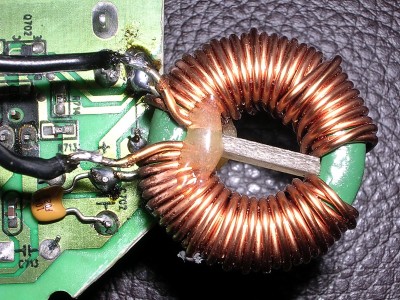

总不能天天拖着个实验电源吧。
这天又继续折腾研究,从一个坏的电脑电源中拆下来一个双线绕制的磁环滤波装上去,很神奇地功放就没有干扰噪声了!
通过实践认识到,开关电源的开关噪声通过电源线串扰到功放电路而形成恼人的底噪,对于这种干扰信号,单纯采用电感电容滤波是清除不掉的,而采用双线绕制的共模抑制滤波器却能很好地滤除这类干扰。
以后遇到类似的干扰,一定要采用这种共模抑制滤波器来消除。
