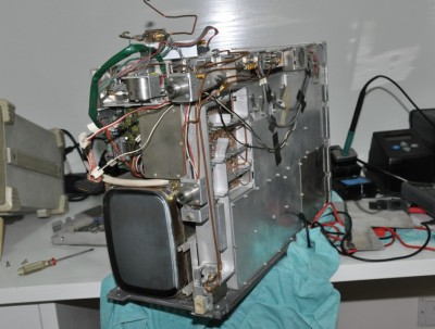

这台频谱是因为朋友将几十瓦的大功率误接入后烧坏的.这一款型号很少见.基本上找不到谁有同型号的.也是第一次维修频谱仪.
拆开后结构比较复杂.
参考了一些资料,也得到了一些朋友的帮助.大概了解了结构.输入信号经过一个可控多级衰减器后按照9K-1.7G和1.7G-4.6G进行分路处理.
进一步检测发现在IF上引入信号频谱是有反应的,证明后面应该没有什么问题.继而在2.2GHz的LPF那发现也正常了.
经查,发现两个频段进行分离的射频开关坏了.P-ATT的一个10dB档坏了.

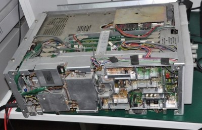

拆开后可以看出这是八个继电器组成,其中一对是用于开关选择625KHz的校准信号的,也就是那个灰色的线的信号,测量发现这应该是个20dB+10dB+20dB组合的50dB P-ATT.
那个10dB的衰减电阻阻值已经明显偏大.
搜taobao等发现这个P-ATT根本配不到,或者要价三千元.只好硬着头皮琢磨怎么修.
10dB衰减电阻应该是下图网络:
原配的电阻是一只大约1206大小的贴片电阻,有三个端口.开始用0603的贴片电阻进行搭焊,因为空间限制,焊接颇费了一些功夫.测试电阻正常.
接下来发现射频开关坏了,(也有可能是我自己不小心弄坏的,当时还没有弄清楚这盒子是干什么的.呵呵)
这应该是一个用PIN二级管来进行开关选择的二选一开关.
这可真是个头疼的事情,最后只好把输入和低频段那个通道短接起来,把这个开关废了,暂时当1.7G的频谱使用.
这时候频谱的谱线出来了,
回过头来,开始考虑那个衰减电阻,用三个贴片电阻替代肯定不是个完美的办法.找来找去找到mini有一款微型的衰减电阻,正好有10dB这个规格,而且估计了下其体积应该也正好装得下.欢天喜地的几十元买了几个,包括20dB也买了两个备用.换上去后如预估效果.OK!

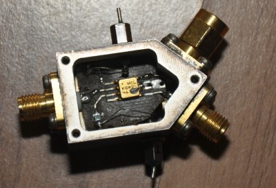

装起来,断断续续用了一年.中间不断寻找那个开关.看到mini有一款ZFSWA-2-46好象除了体积大一点点外,基本参数是符合要求的.在国外找到一个卖家有一个二手的处理,几十美金.买了后,对方发的邮政小包,两三个月都没有收到.最后退了.后来发现taobao有一个同型号的卖.赶紧买回,装机时发现体积大了点很难装进去.最后只好琢磨电路挪移改造,将近一个小时后就有了下面这个东西:

只是用了这个外壳,里面的内容完全改了.装机测试发现9K-4.6G都可以用了.
整个维修其实持续了一年多,从中也学到了不少东西,其维修过程中学到的东西可能大于起使用价值了.
目前因为这台仪器可能是因为年代稍微久了些,还有一些毛病有待琢磨.比如跟踪源输出幅度有些异常,比如校准需要进行多次才行.等等,有空时再慢慢琢磨.
