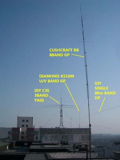

我的天线一直架在电梯机房顶上,感觉不到干扰有干扰。而且原来是老电梯,去年还换成了新电梯,均没有发现有干扰存在。白天我的八木接收15米波段和10米波段底噪几乎没有,20米底噪也不超过4S,不过晚上估计家用电器开的多+电离层的转变底噪就上来了,20米波段底噪大于5S,10米和15米底噪大于1S。
另外,我住11层,电梯机房顶相当于14层,并且也不在我家上方。我DIY的C3S八木用了65米-15的馈线,X510M天线用的65米7/8馈管,80米波段DP用的45米-9馈线,R8天线用的30米1/2馈管。馈线、馈管全部二手货,而且是好几段用接头连在一起而成的。去年夏天我用C3S已经通联过智利和阿根廷了,成就感十足!

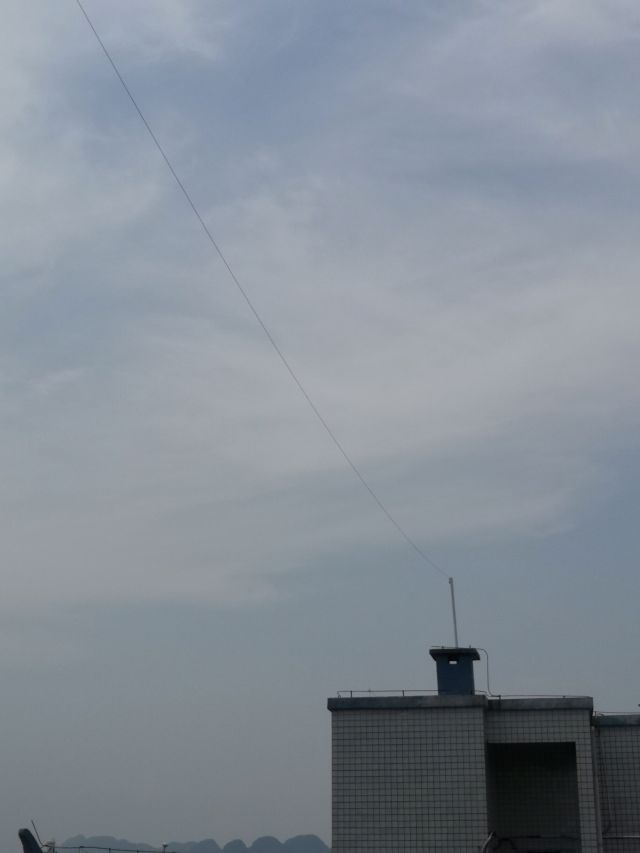

我也是架在电梯房上
