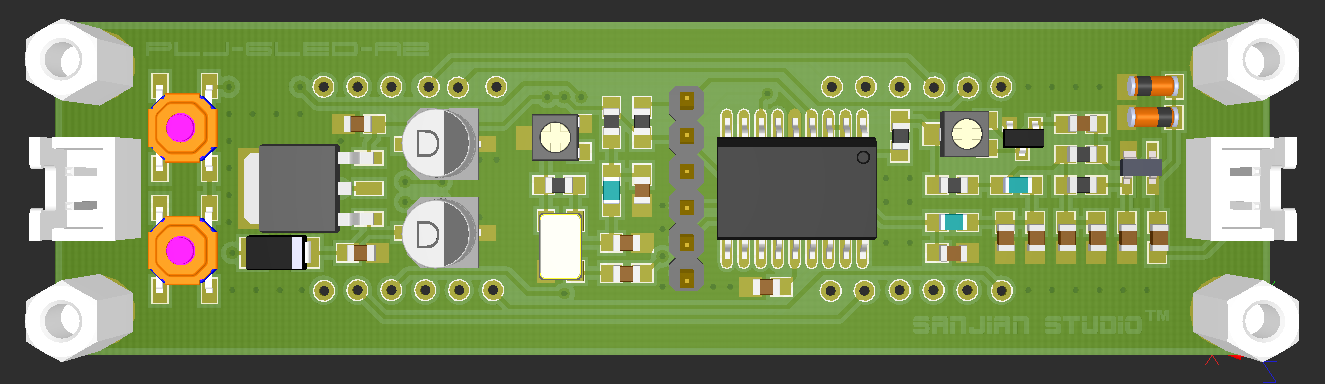

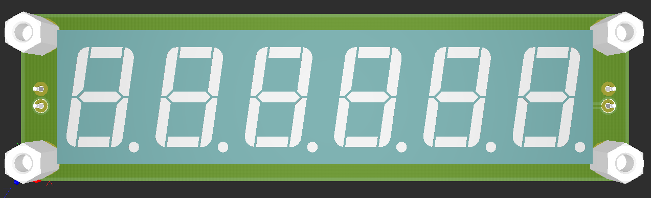

3D视图
[ 此帖被三剑在2013-03-22 17:53重新编辑 ]

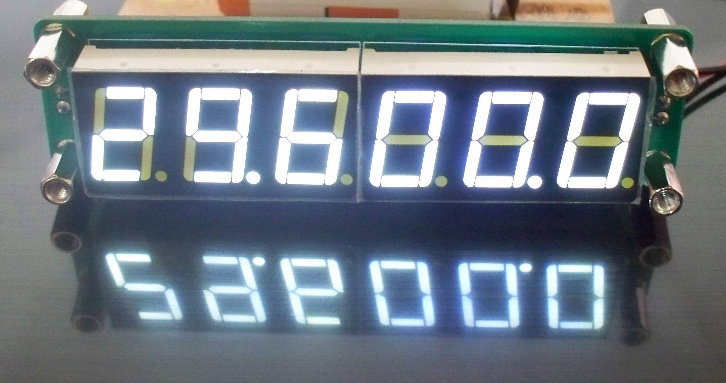

实物图
[ 此帖被三剑在2013-03-22 15:10重新编辑 ]

高亮红色、普亮黄绿色、高亮纯绿色、高亮蓝色、高亮白色和高亮黄色
图片与实际效果有一定的差别
[ 此帖被三剑在2013-03-22 15:15重新编辑 ]

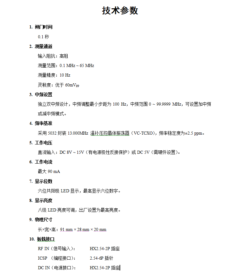

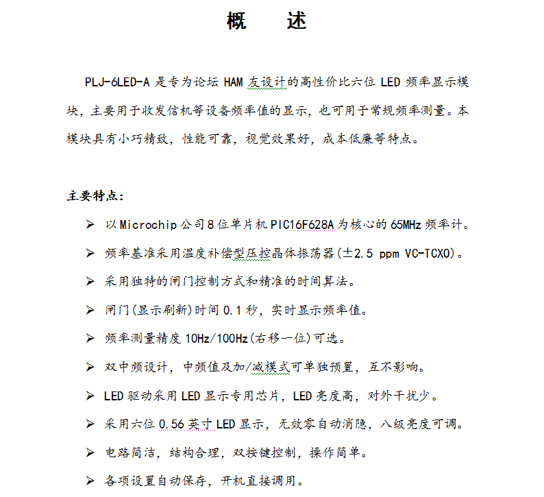

制作资料
[ 此帖被三剑在2013-03-23 12:57重新编辑 ]
本主题包含附件,请 登录 后查看, 或者 注册 成为会员

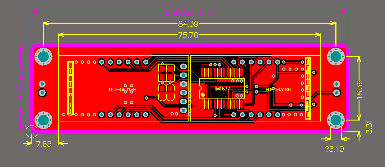

    ICSP(编程接口):          2.54-6P插针
3D视图:(点击查看大图)
安装尺寸:(点击查看大图)
实物图:(点击查看大图)
