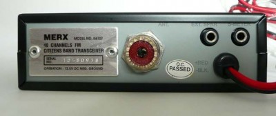

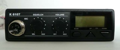

全新十米调频机29.270-29.710MHz40频道/4W   每台260元

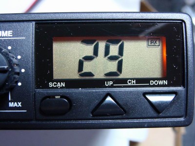

其中显示屏有点黑斑(具体见照片)其它正常,处理价240元
全新十米调频机29.100-29.940MHz80频道/4W   每台260元
本机含包装重1.5公斤.顺丰运费到付,中通等其它快递约15-20元,看各地区不同,江浙沪8元,具体运费买前询问.
一性能介绍 本机频率范围29.270-29.710MHz包含十米波的业余频率有40个信道可供选择,最大无线发射功率为5W接收灵敏度0.18uV。电压适应范围12-15V额定13.8V天线阻抗50Ω外形尺寸125x165x35mm净重1.3KG
二功能键介绍: MIC手持话筒插口 SQUELCH静噪旋钮 VOLUME/OFF音量调节及电源开关 SCAN频道扫描按键 UP频道递增按键 DOWN频道递减按键 ANT天线插座. EXT8Ω 外接8欧姆喇叭插座 DV 13.8V直流13.8伏电源输入+红色 –黑色 .
三使用 顺时针转动音量旋钮即可打开电源此时LCD点亮并显示目前所示频道。按压频道增减选出所需工作的频道数。 本机开机自动处于接收状态通话时轻按话筒左侧的开关此时LCDTX指示对着送话器讲话即可。收听对方时松开此开关。 显示屏左侧的SQL旋钮为静噪调节调节该扭使没信号时刚好没噪音即可不要调的太深以便有更高的灵敏度。若通讯距离较远,接收效果不太好,请调节该旋钮,取消静噪.不插上话筒时接收状态喇叭无声的.接上话筒喇叭声音就正常了.

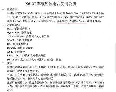

K6107车载短波电台使用说明(80信道)
一.性能介绍
本机频率范围29.100-29.940MHz包含十米波29.200-29.300  29.500-29.700业余频率,有80个信道可供选择,最大无线发射功率为5W,接收灵敏度0.18uV。电压适应范围12-15V,额定13.8V,天线阻抗50Ω,外形尺寸125x165x35mm,净重1.3KG
二.功能键介绍
MIC:手持话筒插口
SQUELCH:静噪旋钮
VOLUME/OFF:音量调节及电源开关
SCAN:频道扫描按键
UP:频道递增按键
DOWN:频道递减按键
ANT:天线插座
EXT8Ω :外接8欧姆喇叭插座
DV 13.8V:直流13.8伏电源输入,+红色黑色
三.使用
顺时针转动音量旋钮即可打开电源,此时LCD点亮,并显示目前所示频道。按压频道增减选出所需工作的频道数。
本机开机自动处于接收状态,通话时轻按话筒左侧的开关,此时LCDTX指示对着送话器讲话即可。收听对方时松开此开关。
显示屏左侧的SQL旋钮为静噪调节,调节该扭使没信号时刚好没噪音即可,不要调的太深,以便有更高的灵敏度。若通讯距离较远,接收效果不太好,请调节该旋钮,取消静噪。不插上话筒时接收状态喇叭无声的.接上话筒喇叭声音就正常了.

屏有黑斑的这台价240元,使用功能都正常的.运费另加.
