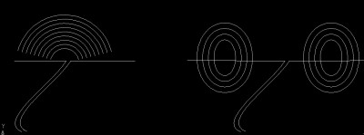

请教个低级问题,DP天线电磁波是如何辐射?是图前者还是后者?
BG3TFS[/COLOR][/SIZE][/FONT]

只看该作者 3楼 发表于: 2013-03-19
把天线的导体想想成若干个点组合成的线条。站在天线周围,您视线里能看到点多,辐射强度就打。如果正好站在侧面,只能看到一个点,相当于0辐射,站在正面,能看到所有点,相当于辐射最强。
可以想想到,不管站在天线正面,背面,上面下面,都是最大辐射,只不过上面的不需要,向下的不需要。(不考虑地面影响)

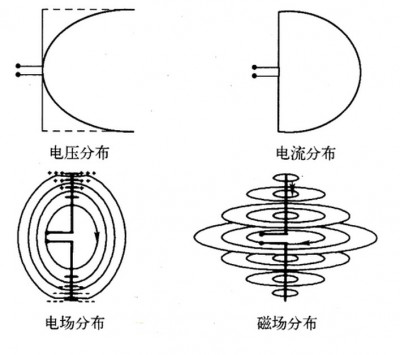

    天线向周围空间辐射电磁波,电磁波由电场和磁场构成。图为半波
偶极天线电压、电流、电场、磁场分布示意图。(供参考)

bg5cmp:    天线向周围空间辐射电磁波,电磁波由电场和磁场构成。图为半波
[图片] (2013-03-19 21:15)
说明一下?
