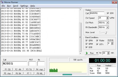

只看该作者 13楼 发表于: 2013-03-24
今天MR成绩过百,小激动一下。留个图记念
RIG:K3 ANT:K4GP

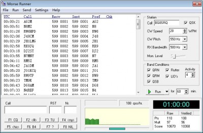

只看该作者 18楼 发表于: 2013-04-06
在100左右转了那么多天之后,今天终于感觉好点,28WPM下一次抄收率提高,准备冲110,但最后几分钟堆积大作战,停在108.
RIG:K3 ANT:K4GP
离线bg8srq
2318
只看该作者 19楼 发表于: 2013-04-06
28WPM环境下理想成绩我估计应该在130,140的及格分看样子要能操作在35-40WPM键速下,现在还不可想象。
