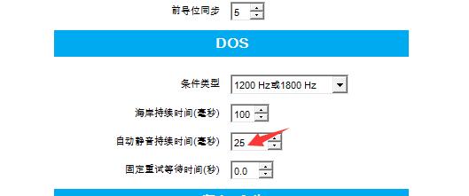

感谢BA4RN老师的指导,把数字静噪的500毫秒设成0就可以了。
离线bd2fw
12929
只看该作者 8楼 发表于: 2019-10-09
我的M8268车台也有这个现象,500改成25毫秒了,一切正常。
