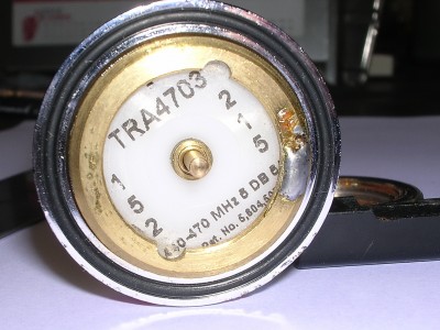

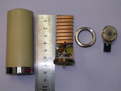

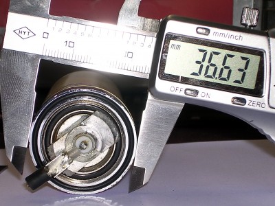

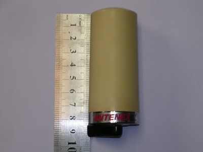

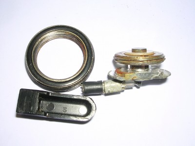

天线到手之后,发现是有短又粗的一小节,实在很难相信有多大的能耐。
在天线的底部印着天线的型号、频率范围和增益,这个天线居然有5DB的增益!
忍不住马上拆解开看个究竟。
该天线的结构还是比较简单,属于缩短型的5/8波长天线,螺旋天线振子以微带线形式在双面印刷板上制作而成,可以极大地缩短其尺寸,采用印刷电路板可令天线具有良好的产品一致性和稳定的性能,适合大批量加工制作。原天线的工作频率范围是450~470MHz,按照BA7JG的调试经验,通过调整电路板上外加的小电感和电容,可以很方便地调整天线的匹配和工作频率。
遗憾的是该天线采用专用的高频接口,需要自己想办法进行转换。
我采取的方法是用同轴电缆通过SMA插头和转换头与原天线引入电缆的M型座相连接,目的是不用重新另外安装新的引入线这么麻烦。

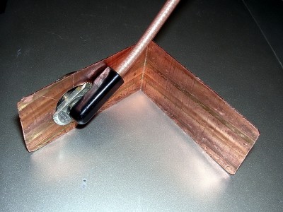

本来BA7JG说这个天线最好是安装在车顶位置,在车顶上钻个洞来固定安装,利用车顶做天线的地网还可以使天线有良好的匹配状态,获得最好的SWR特性和辐射效果。但由于心疼车车就只有另寻它法。
初步设想需要制作一个小支架把天线固定安装在车顶行李架上。

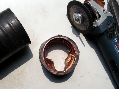

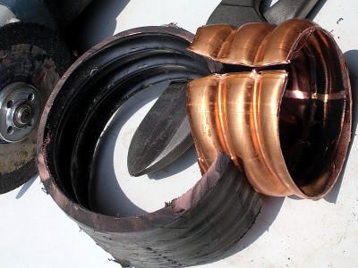

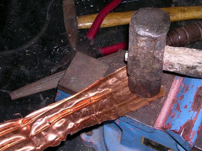

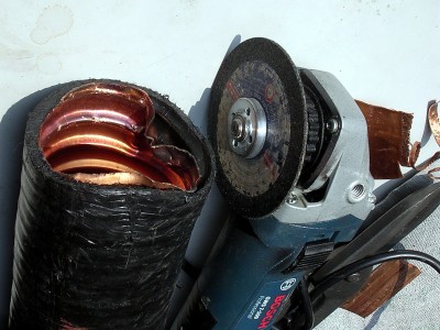

制作固定支架的材料确是费了一番功夫,后来在仓库偶然发现一段废馈管可以利用。
马上动手用手砂轮割下一小段废馈管,
然后剥去胶皮就剩下铜皮,

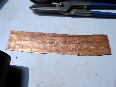

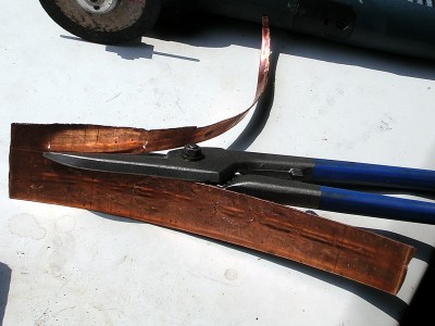

把铜皮用手锤慢慢敲平直,

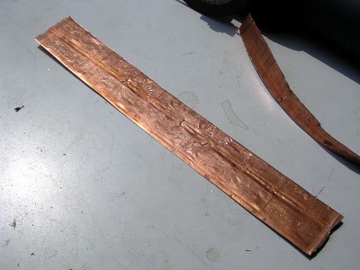

再用铁剪成铜条。

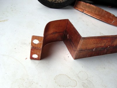

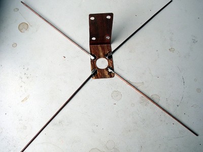

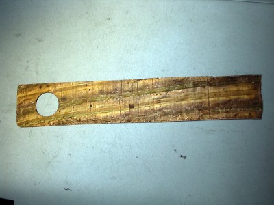

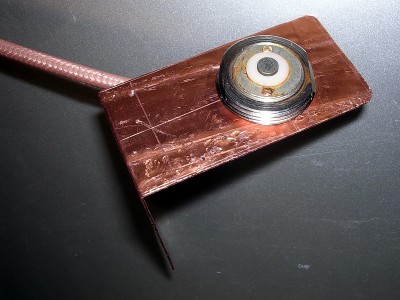

按照天线接口的尺寸开一个园洞,再弯成L形,安装天线这边的架子就做好了。
接着,再制作车顶行李架的固定卡。
按照行李架的尺寸把铜片弯好,标定固定螺丝的位置,在固定卡和天线架铜片上钻出固定螺丝孔。
离线BA7IA

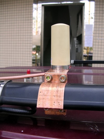

只看该作者 5楼 发表于: 2013-03-15

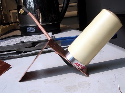

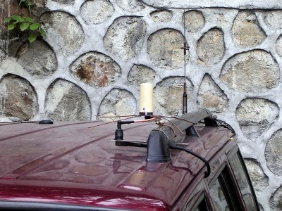

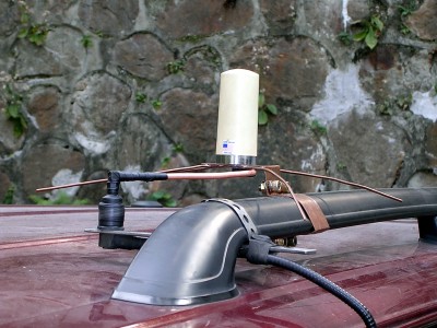

这样,就可以把天线稳稳地装配固定在车顶的行李架上了。

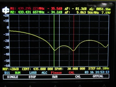

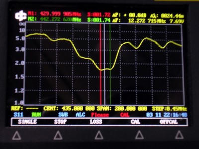

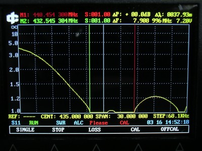

把天线安装妥当之后,马上用KC901H天线分析仪测试天线的SWR特性。发现天线的谐点有点偏低,于是,把天线里的调整线圈拉松一点,谐点就调整到HAM频段附近了。
看看用KC901H测出来的天线SWR特性如何?

可能是天线没有地网的缘故,从仪器上看驻波还是有点大。对于这样的驻波,当然是不收货的。

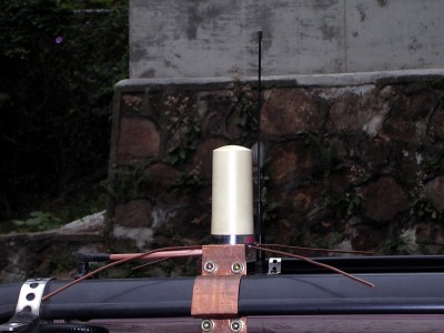

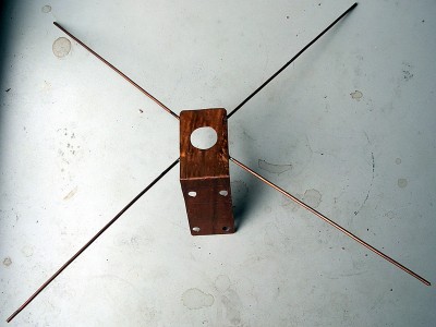

在仓库里找出些旧2.5mm的电线,将这些旧电线剥皮取出其中的粗铜线。
把天线支架拆下来,重新再焊上四根裁成1/4波长(17.5mm)的粗铜线作为地网。

把天线再安装好之后,重新进行测试。
发现天线的谐点变高许多了,无论怎样调整线圈都调不下来。
最后把天线里的调整线圈拆下来,重新绕了一个三圈的线圈代替原来两圈的换上去,再进行几次微调,终于就把谐点调整到HAM BAND范围里了。

然后再对地网振子的长度进行调整,天线的驻波大幅降低,最后得到1:1.0的良好特性。
而且通过对地网下倾角的调整,可以展宽天线的谐振范围,使天线基本覆盖整个HAM频段。
从照片上可见天线SWR=1:1.0的范围基本从432.5~440.5MHz,达8MHz之宽。
这是天线的回波损耗特性,可见天线呈双峰谐振状态,两个最好的反射点分别是433.5和439.3MHz附近,正好位于中继台的上下行频率附近。
经过接上机器实际试用,天线的效果和5/8波长天线没有多大差别,因为这个天线的频带比较宽,因此,对于作为中继台运用,比一般天线要好些。实践证明这个天线既比较短小又能获得比较高的天线增益,实际运用的效果超乎想象,以后再不用因为天线太高而引致的诸多不便而烦恼了。
对这个天线的电性能是非常满意了,但是对于机械性能上还需要有进一步的改进。
主要是支架所采用的铜片材料还不够厚,天线受震动时跳动比较大,虽然在制作时已经采取了一些加强措施,但是并不是很理想。
下来准备请专业人士用强度更大的厚不锈钢片来制作天线的支架,令整个天线系统既有足够的机械强度,又具有良好的电气性能,还要有良好的外观特性。

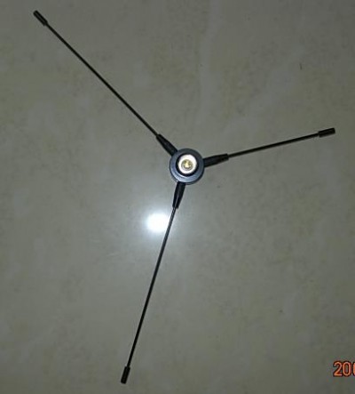

期待高手DIY山寨。直接搞吸盘放车顶中间,再加个地网的接头(如下图)非常完美啊!
