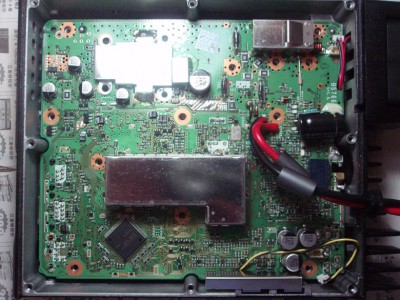

各位老师:请问IC-2720这个机器的线路板怎么取出来?把螺丝全部松掉了好像板子还是与机壳贴的很紧。求指导!谢谢!

功放屏蔽罩里面有两颗固定功放管的螺丝,要去掉屏蔽罩才能看到。喇叭插头旁边IC的卡子要拆下来,就可以把板子拿下了。

原来如此!谢谢BD7OE啦!利用旁边装机架的锣丝孔安了两个电风扇的“温度控制开关”。
