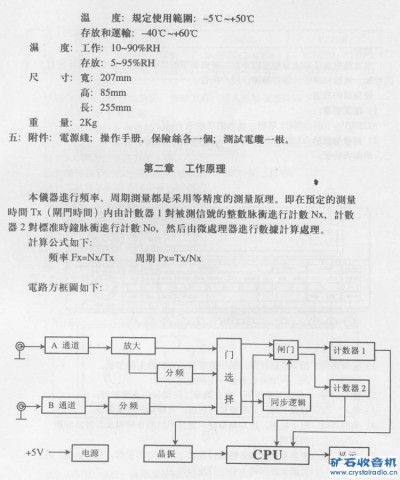

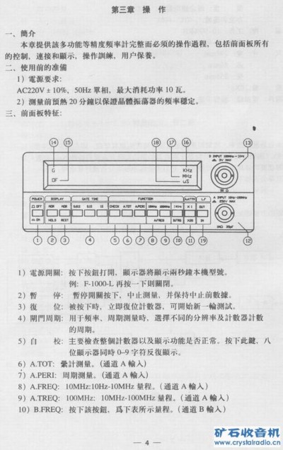

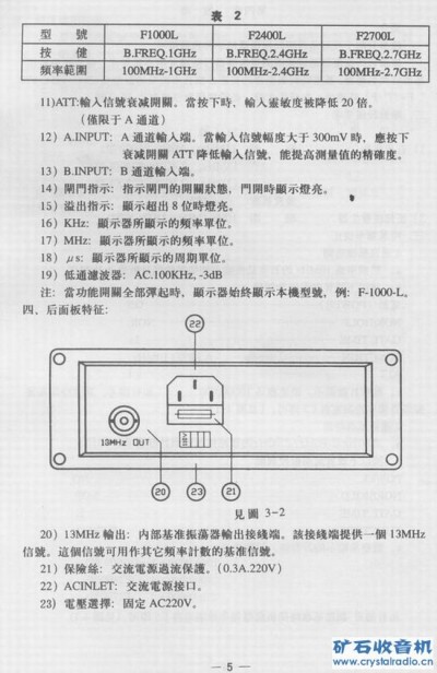

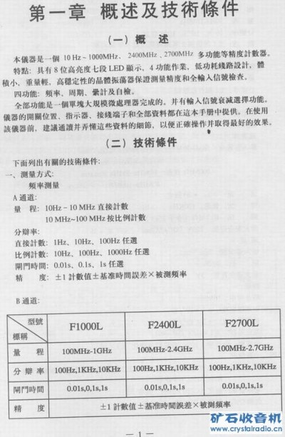

我使用这个频率计主要用在短波,30M以下!第一次弄章鱼的时候吧,没弄好只有0.5W输出接了假负载后。再频率计上接根天线,但不管假负载离天线多近都无法显示频率,后来我直接用Q9线把章鱼接到频率计的A通道上,这样可以了,但我知道这个有个ATT功能。不按下是1X按下后是20X。现在因为功率小应该没问题。但以后要是用到30W的功率,我该如何测量,也可以说,短波机如何正确测量频率。我用接衰减器吗?

没帖够图呢,
