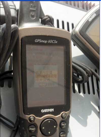

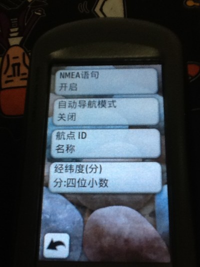

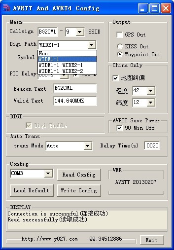

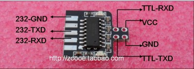

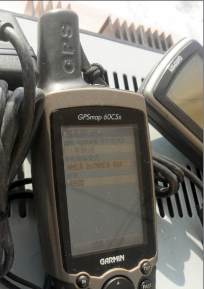

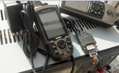

60CSX用的是原装数据线  输出是232格式的,就搞了这个小转换板,转换成T4用的TTL电平,60CSX设置没问题 ,如图设置的,T4发射信标正常,可以通过IGATE上传到网上,T4收到IGATE信号后,可以看到转换板上的小LED亮一下,但60的地图上就是不显示相关信息,晕菜了。。。
大侠们看看这个小板到底该怎么接T4的MINI USB口,另外还有T4软件设置对不对,60CSX的设置对不对。

找一行类似这样的字符串:$GPWPL,3635.66,N,11428.10,E,BG3OGR9*57
用串口助手之类的软件设置好串口、波特率(4800)、自动发送间隔,一直不停发送,试试看有没有显示

昨天QBV专门写了ROM,串口检测软件也可以检测到你说的字符,接上60CSX后,屏幕上多了N个航点,但是没显示呼号,今天早上不知道为啥,又不行了,232板没收发了,准备卖60买400T了,嘿嘿。

现在GRAMIN的机器波特率已经固定为4800了,菜单里已经取消波特率的选项了,你买550连接T4的话,估计会碰到波特率不一致导致的无法通信的问题,我记得T4波特率是9600的。
QTH:浙江省临安市锦城畔湖路84号101室

garmin 400T可是选择是4800bps还是9600bps,估计后续的型号应该都支持!烦请有garmin550的朋友进来证实一下!!!
T4目前默认采用的是9600bps,需要4800bps的,也可以单独提供。
链接garmin60 我觉得主要问题还是电平的转换上,建议先用电脑串口发标准航点(Waypoint)数据给garmin测试,成功后再连接T4!!!

回复6QBV:可以明确现在新出的佳明机器,550,62S,62SC,450菜单中已经取消波特率的选项,默认都是4800的波特率了,如果用USB数据线直连T4或是TT手咪版,都会因为波特率的不一致造成无法通信,之前想联系你把这个问题告诉你,但没见你上线,所以用蓝牙模块了 ,顺便臭美下,佳明550装了蓝牙后,接收TT手咪的APRS信号正常,显示航点信息完美---呵呵

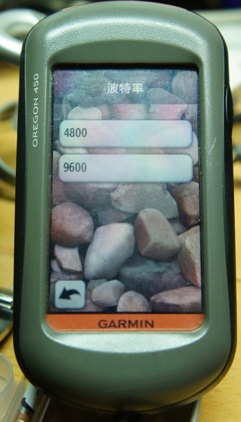

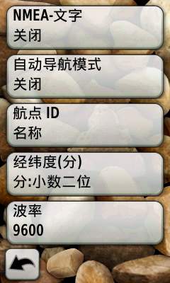

已经确定了,450可以选9600/4800    550不可以选9600
62也可以的,在QBV那个400T的帖子里就能看见62
下图是550和450

这是8TE的 garmn 450   支持9600bps
这是我的garmin 400T  支持9600
上次PZS的garmin62s  也支持9600
_______________________________________

那现在全新机器版本的都没有波特率的选项了,楼上的几个应该是旧版的,我刚买的62SC和550都没有这个选项了---!QBV你可以T4在配置软件里加个波特率选择项不就解决啦----呵呵,不用出专用版吧
