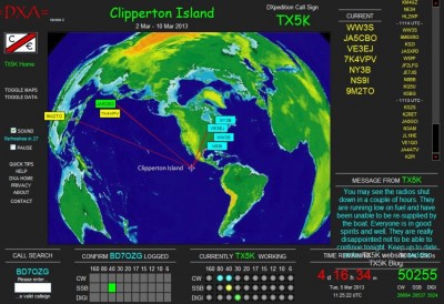

在DX QQ群里,看大家热火朝天的讨论TX5K的通联和传播,心里猫抓的
但是一直都听不到对方的信号,身在神奇的7区但是听不到是因为我的倒V太破了么?
一直在对方的LOG页面查看,终于等到40米上有微弱的信号来了,哎呀,激动
按下PTT的同时,我也傻眼了,这是功率还是驻波呀,条条都要拱到头了,FT897都已经禁止发射
啥情况,啥情况,测试了一下10米、20米、15米的驻波,略有改变但是还算正常,为啥40米驻波变的如此离谱?
