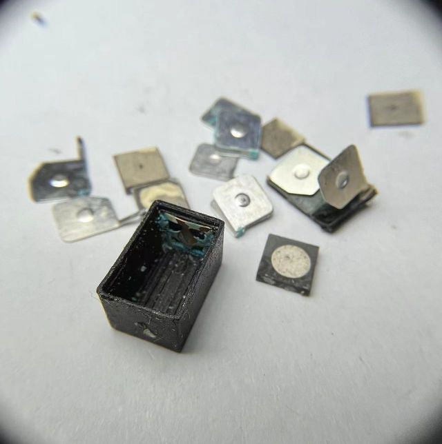

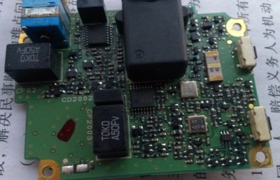

朋友的一台八重洲7R对讲机,放了几年没用了,前几天找了出来,他不怎么用就送给了我,太开心了想当初这机刚出来的时候快三K的天价,对于我这小老百姓来说太贵了,去看了好几次没舍的下手。到手后玩了几天发现主频段能发射但接收距离太近了,只能几百米内通联。上网查了一下是7R的通病,450的中频滤波器可能坏了,到一买对讲机的朋友那要了几个没想到还真是滤波器坏了,换上就好了,不多说了上图:

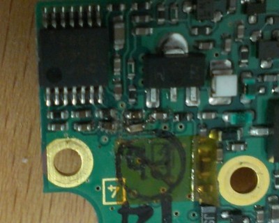

拆开外壳发现有两个贴片无件掉下来了,两个小家伙太难焊了(集成块右下角的两个贴片)查了一下分别是R1093和C1309。
焊上去后发现机器发射时比之前发热严重一些,几分钟下来就有34度了。
有高手来指点下不,先谢过了!

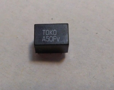

这就是要换上去的新的滤波器,没有TOKO的,先用这个试试
换下来的滤波器拆开发现都有绿色的氧化物了
