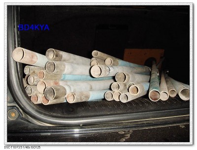

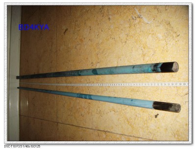

bg1esl:用300号左右的绿砂纸将断裂处左右各10厘米范围内的白漆打磨干净后在表面先薄薄均匀涂一层玻璃胶,然后将外管慢慢来回慢旋转套入,将多余的玻璃胶涂敷在外管的两端。然后将再多余的胶擦干 .. (2013-03-09 22:28)
