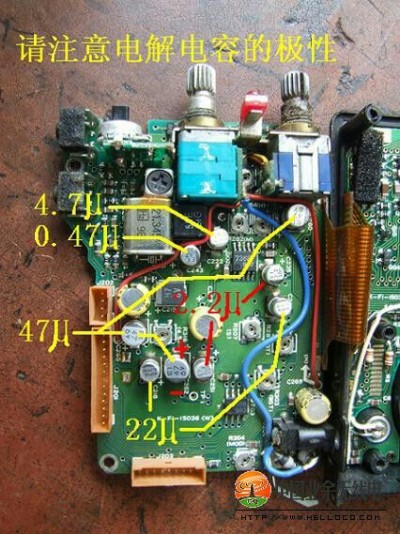

      C150算是一款比较经典的手持机了,在我国HAM手中也有一定的使用量,虽为上世纪80年代的产品,但是在HAM心中是最经典,最便宜,最实惠的机器。可是它经过岁月的无情的腐蚀,现在出现了种种不可琢磨的问题。虽然在网上可以找到电路图,换钽电容位置的图片,可是按图索骥实在是太困难了,好费眼睛,不知哪位蛤蟆有这个机器的印刷电路板元件位置图?我在网上找了好几天始终没有找到,只是在一本书上看到过,书名《最新手持台对讲机原理使用与检修》。但苦于图片太不清楚了,看了也是白看,很郁闷。在此先谢谢大家,请大家帮忙找找!73!BG9KA

难道您要这图?

BG3MBL  为此做出了巨大的贡献
代表广大HAM感谢他

高频板里有三颗电容也需要更换

其实没那么复杂,用斜口钳把电容通通剪断,然后拆除并焊上新的,因C150之类的老机内部空间大,所以用普通封装的电容也完全可以容纳,我就是这么胡乱修的,一样好用,简单明了。换好电容后如果收发正常则使用,不正常则不再维修,毕竟为老机子花太多时间不值,而且花了时间也未必修得好,修好后也未必用得久。
