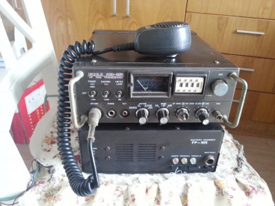

本人有一台宝丽厂出的XDD-925短波电台,最近入手了一台FT-857D,想用FT-915电源给FT-857D供电,请问各位高手FT-915电源输出是多少A

图大家帮忙看看FT-915电源参数,图片

还是算了,买个13.8V 20A的电源也不贵。

XDD-925最大发射时电流是6A

带不动

选20A的电源有点牵强,建议选25A或以上的电源。
