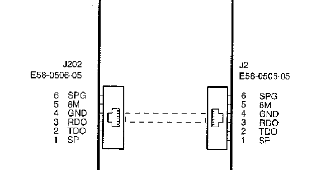

健伍TS-480面板连接线好像是一一对应的RJ11连线,做了一根发现面板控制正常,但喇叭不响,在此向各位老大请教,先行谢过了!

RJ32的吧,你看看是否少2根线,是6芯的,RJ11是四芯的。

是六根线啊,一一对应。

P6C6的水瞐头

听下机身的EXT SP外接扬声器有没输出,如有,再听下面板的耳机口。
也有可能是SQL太深什么的。先用广播试试吧

我用原装线是正常的啊! 求各线定义

自己网上找480的维修手册啊

临时找原厂PDF还真找不到,只有这个你凑合看一下,原厂手册的扫描PDF
http://www.powerlinenoise.com/n0rq/ts-480/

谢谢,雪中送炭啊!
