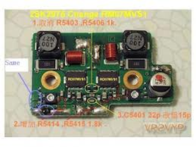

看看这个板子是哪上的。 [复制链接]
离线BD7IWW
7645
只看楼主 倒序阅读 0楼 发表于: 2013-03-07
先卖个关子。
各位猜出来后再讨论。

817....................

同意楼上的
817功放板

帮王老师顶,IC-746PRO也有一块这样的板,是长方形,两个管子换成RD07就不容易坏。是功放的推动级。

这是老管换RD07MVS1新管的照片。
RD07MVS1这只管子的散热是通过2mm x 6mm源极这么区区12平方毫米把热量传到印板的铜膜,再通过两只M3的螺栓将热量导到机壳。因此想要把5W的功率提高到10~15W必须考虑这两只管子散热的改进。
我的改进散热实施办法是:
先准备下面的另件:1.外径6毫米内径3毫米高3毫米的紫铜厚垫圈4个,要求两端面要车光。2.M3 X 12黄铜螺钉两只,配弹簧垫圈和平垫圈。3.散热硅脂少许。4.厚度0.5毫米紫铜片,20 X 36毫米两块。
紫铜片按空距钻两个3毫米孔。
以后就是装配了,先在厚垫圈端面涂薄薄的硅脂放在印板两个螺孔处,再放上一片紫铜片,再放厚垫圈和另一片紫铜片,最后用螺钉上紧。
这样有效的改善了管子的散热。
