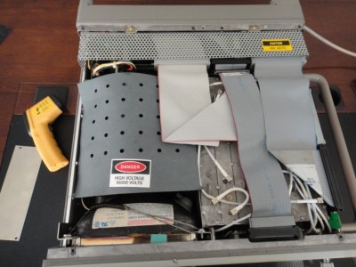

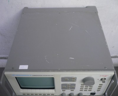

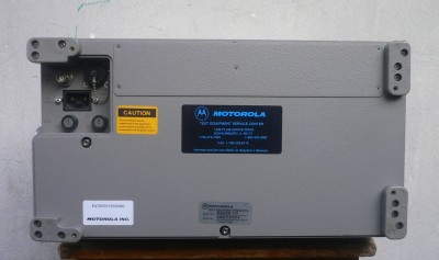

上摩托罗拉R2600B/HS综测仪图

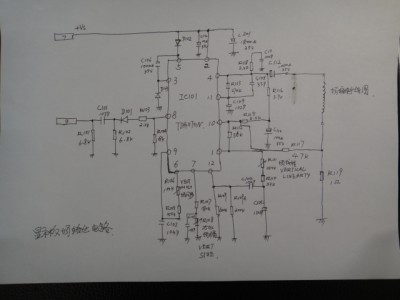

TDA1170N内部/外围电路
    集成电路具有体积小,重量轻,引出线和焊接点少,寿命长,可靠性高,性能好等优点,同时成本低,便于大规模生产。
TDA1170N功率放大电路
 TDA1170N其引脚功能如下:
   引脚及主要功能
   1、内部缓冲器锯齿波输出端
   2、电源
   3、接回扫升压电容负端或输出场消隐信号,在场消隐期间该脚电压等于电源电压,其余时间为低电平。
   4、场输出,接偏转线圈
   5、场输出电源
   6、固定电压输出,约6.5V
      7、场幅调整,外接可变电阻,可改变锯齿波形成电容的电流大小,进而可调整场幅
   8、场同步信号输入端
   9、外接阻容元件,形成场自由振荡频率,该脚波形为锯齿波
   10、内部激励级输入,输入来自1脚锯齿波,同时也可从输出级引入负反馈
   11、补偿端
   12 、外接锯齿波形成电容,该脚波形成为锯齿波

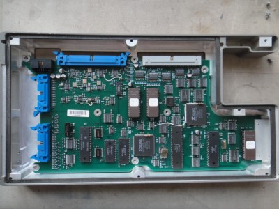

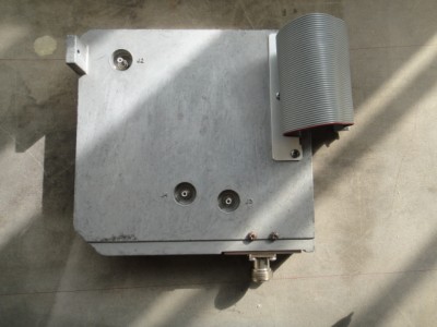

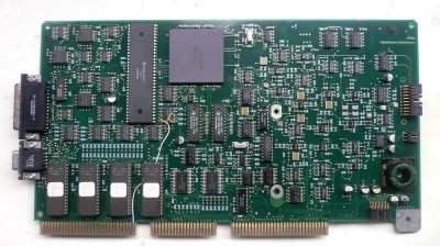

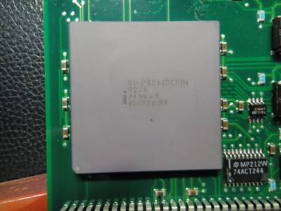

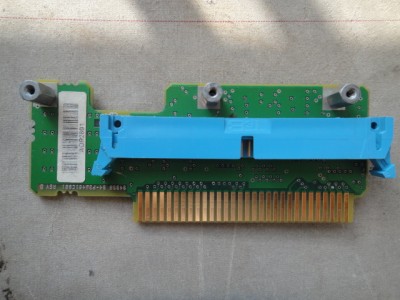

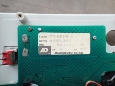

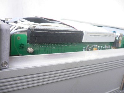

摩托罗拉R2600B/HS综测仪图

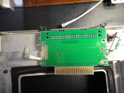

CPU板、跟踪源、接口板。
[ 此帖被bg9fc在2013-03-04 14:05重新编辑 ]

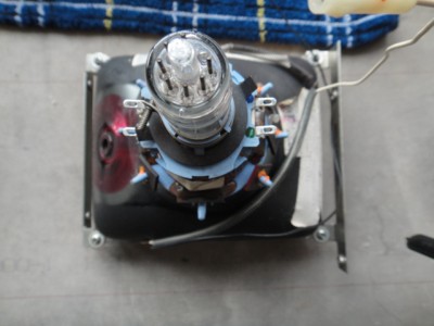

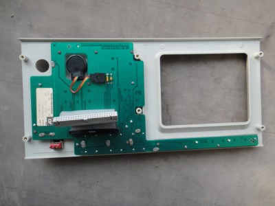

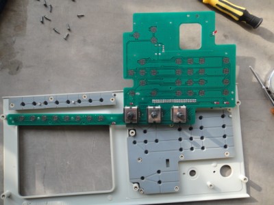

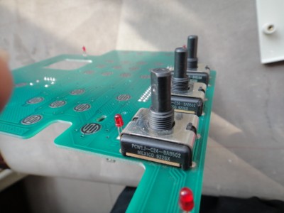

摩托罗拉R2600B/HS综测仪图 (面板)

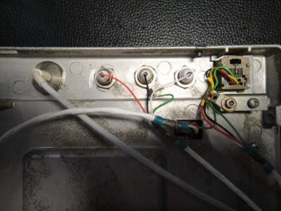

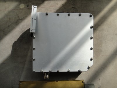

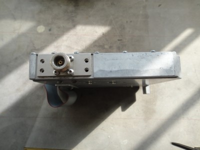

摩托罗拉R2600B/HS综测仪图 (高频负载)

摩托罗拉R2600B/HS综测仪图 (显示板) 自己根据实物画的电路图供参考。

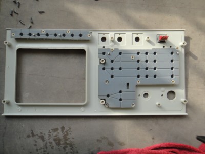

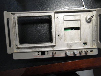

摩托罗拉R2600B/HS综测仪图 (电源上下的纸盖) 是不是有点简陋啊!
地址:陕西省榆林市神木县大柳塔神东煤炭集团李家畔21号楼1单元103室
邮编:719315
电话:18691203891
邮箱:BG9FC@126.COM
离线bg9fc
1428
只看该作者 15楼 发表于: 2013-03-04
我给它DIY 了一下,又好看又比较上档次,机器开关电源的屏蔽也好很多。

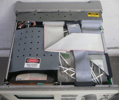

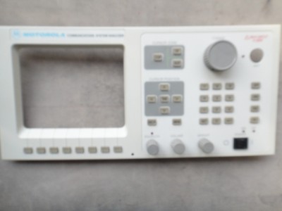

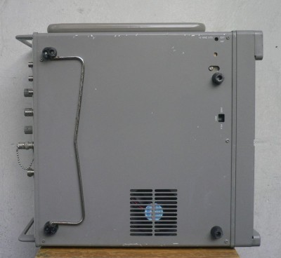

摩托罗拉R2600B/HS综测仪原来的图
