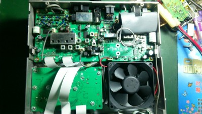

直接上硬道理,pp手机拍的,效果不好,委屈各位看官啦
http://blog.sina.com.cn/s/blog_4e8997e50101c0w9.html

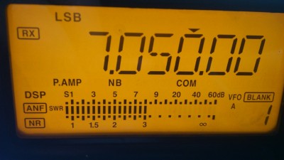

只看该作者 3楼 发表于: 2013-03-02
回楼上2位
680中国钱
外接没内置爽,实际使用感觉耳朵舒服多了,
cw滤波器太贵,自己还没玩cw,如遇到便宜的cw滤波器再收加补
已联络到cr338,入后再补

起码自动陷波还是蛮好用,特别是SSB防止CW干扰,是挺好的。

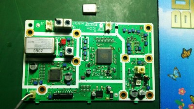

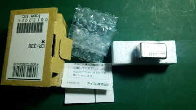

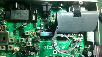

找到了温补晶振cr338,于是继续折腾。。。
http://blog.sina.com.cn/s/blog_4e8997e50101c5m5.html

bh7ni:找到了温补晶振cr338,于是继续折腾。。。
....... (2013-03-07 21:01)
老师,情况718的温补加装后怎么校准呢?
离线bh7ni
2743
只看该作者 15楼 发表于: 2015-11-21
回 bg9gyh 的帖子
bg9gyh:老师,情况718的温补加装后怎么校准呢? (2015-11-21 14:38)
加温补晶振后,用频率计接到测试点,调整微调电容到64M,说明书第49页有详细介绍

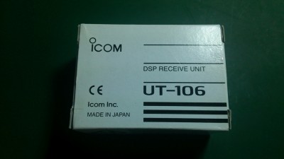

只看该作者 16楼 发表于: 2016-01-19
回 bh7ni 的帖子
bh7ni:加温补晶振后,用频率计接到测试点,调整微调电容到64M,说明书第49页有详细介绍 (2015-11-21 23:09)
谢谢老师,已经搞定了,现在机器在朋友家煲鸡呢
对了,那个ut-106是干嘛用的?
[ 此帖被bg9gyh在2016-01-19 23:41重新编辑 ]
离线bh7ni
2743
只看该作者 17楼 发表于: 2016-01-22
回 bg9gyh 的帖子
bg9gyh:谢谢老师,已经搞定了,现在机器在朋友家煲鸡呢
对了,那个ut-106是干嘛用的?
 (2016-01-19 22:25)
UT106是语音DSP模块
