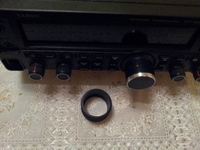

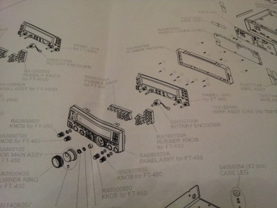

12年2月去年从myhamplace处购得FT-450D一台,春节之前出现故障,现象为旋转主旋钮时频率数字出现异常跳变,顺时针旋转时偶尔出现数字减小,而且出现数字跳跃变化。一般来讲,这种故障现象应该是编码器故障。联系myhamplace,尚在保修期内,可以选择返修或者发新编码器自行维修,我选择了后者。在等待编码器到货的过程中,我查阅了FT-450D的维修手册,找到了编码器的拆卸方法。
今天编码器到货,下班后开始动手。
第一步:拆主旋钮。
将主旋钮外面的橡皮圈扒下来。
离线bg4icc
583
只看该作者 1楼 发表于: 2013-03-01

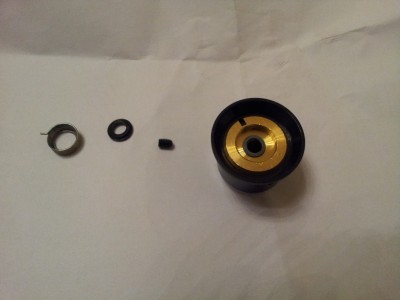

再用六棱把主旋钮的固定螺丝扭下来,然后拔下主旋钮,注意拔的过程中,别掉了中间的垫片。最后,里面的将弹簧圈取下来。
离线bg4icc
583
只看该作者 2楼 发表于: 2013-03-01

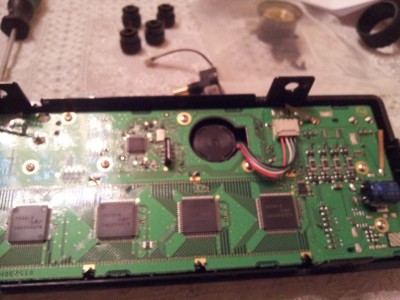

第二部:拆前面板。
1、将另外四个小旋钮用力扒下来,它们没有固定螺丝,直接拔下来就可以。
2、将450D的主机上盖和下盖螺丝扭下来,上盖八个,下盖八个。然后将上下盖取下,注意取上盖的时候小心扬声器的连线,取盖子的时候只需露出前面板固定卡扣即可。然后将上下卡扣分别轻轻掰开,取下前面板。面板和主机分开后,将左边的连接线拔下来,使面板和主机完全分离。
离线bg4icc
583
只看该作者 3楼 发表于: 2013-03-01

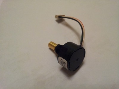

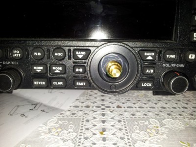

第三步,更换编码器
1、将前面板固定编码器的螺丝用尖嘴钳扭下来,由于固定螺丝底部有胶,比较紧,扭得时候需要稍稍用力。同时,还需另一只手按住后边的编码器,防止打滑。扭下来后,编码器就和面板分离了。
2、将编码器的联系插头拔下来。
离线bg4icc
583
只看该作者 4楼 发表于: 2013-03-01
第四步:安装新编码器,按照相反地顺序重新组装完成就大功告成了。

离线bg4icc
583
只看该作者 7楼 发表于: 2013-03-04
楼上倒是提醒我了,应该把坏的编码器拆开看看,是否还有利用价值

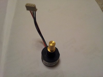

求旋转编码器标签的大图!!!!
BD4AQR KF5GSV
离线bg4icc
583
只看该作者 15楼 发表于: 2013-03-10
回 老干部 的帖子-编码器标签大图
老干部:
求旋转编码器标签的大图!!!!
[attachment=596137]
离线老干部
7646
只看该作者 16楼 发表于: 2013-03-11
看到了,多谢!
