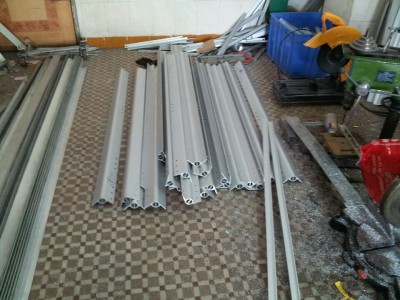

只看该作者 4楼 发表于: 2013-03-07
开工咯。。。。。。。。

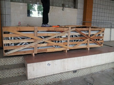

只看该作者 5楼 发表于: 2013-03-13
一个今天发出。。。。

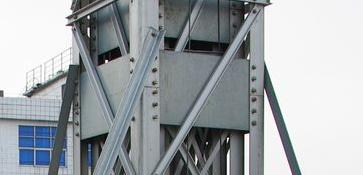

只看该作者 9楼 发表于: 2013-04-03
回 BA3EQ 的帖子
BA3EQ:看到另外一个帖子中提到:9米分三节,每节3米,缩回高度为3.1米,升起高度为8米。
想问下,分成两段是指把9米分为3节再分成2段,是1.5米?
有没有拆开后的相关图片看一下?
....... (2013-04-03 01:50)
9米分三节,每节3米,每节3米又分两段驳接起来,即每段1.5米。驳接处用3mm镀锌板驳接。没有包含转向机及轴承,只包含安装固定板。9米售价16000元,到达天津运费大约为800元。

只看该作者 10楼 发表于: 2013-04-03
驳接处图片。。。。

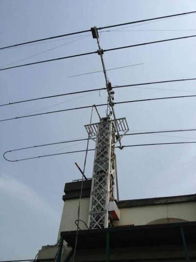

只看该作者 13楼 发表于: 2013-04-28
这个立上去不错。。。。。。

只看该作者 14楼 发表于: 2013-07-07
     上面一张天线真不错啊。是那位HAM的塔。

只看该作者 16楼 发表于: 2013-07-09
回 bg4qae 的帖子
bg4qae:     上面一张天线真不错啊。是那位HAM的塔。 (2013-07-07 20:30)
14楼 慧眼 你会有DB的
