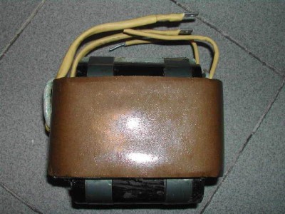

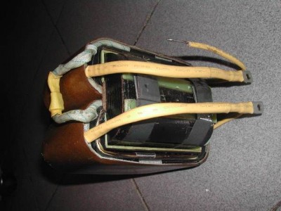

1100VA 220V/36V “C”型铁心变压器 [复制链接]
离线BD7IWW
7645
只看楼主 倒序阅读 0楼 发表于: 2013-02-28
600W晶体管功放用。
次级绕组是扁铜线绕的,电流容量足够。

600瓦晶体管功放,是50V的吧?什么管子?几路合成?

仅此一台,我是自己提供铁心,委托变压器厂绕制的。

36*1.33=47V,给48V管子用,不打算稳压么?
离线BD7IWW
7645
只看该作者 8楼 发表于: 2013-03-08
48V晶体管功放无需稳压。

我就没有稳压,交流36v1KW变压器,用2块7kW板子合成,保守使用在600瓦以内
