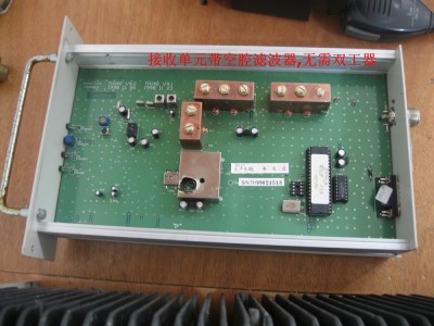

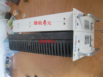

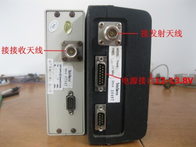

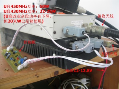

接收和发射各用一条天线,接收带空腔滤波(有别于简单组合的双天线中继,一般双天线中继的两个天线架设需拉开距离)

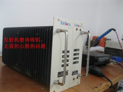

优点:天线工作于各自的频点,提高天线的效率,无需像单天线的中继要相互兼顾,而且发射单元无双工器的插入损耗。
发射单元整体铝铸,约5KG重,即使长时间工作也无需担心发热,接收单元是铝板壳,里面的板子都非常新。
650元(江浙沪皖赣闽包邮)一套含TH140+TH445+控制板(有外壳)+连接线,不含天线及电源

请问楼上有写频软件吗?可以写频在业余段工作吗

是写在业余段,www.hellocq.COM上有我改业余段测试的帖子,那论坛不正常,有几天能登,过几天又登不上
