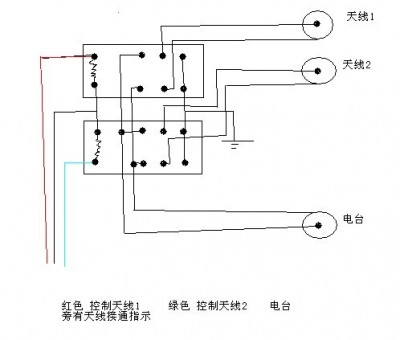

如图  说明缘由  谢谢

在高频大功率的设 .. (2013-02-25 21:44)
老大  天线的切换器 要说 没有拉弧这一说 应为是在不发射的时候切换的  然后呢 就是不用那条天线的时候这条天线 是全接地的  也就是说  芯和屏蔽网是接大地的  不是工作地   那么 对这个几点起的指标 是不是有这几个 1、继电器的控制线包自身产生的干扰  2、也就是SWR

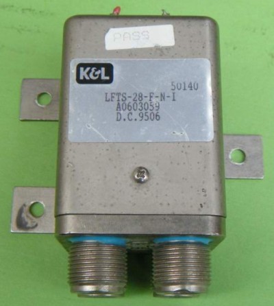

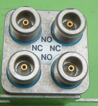

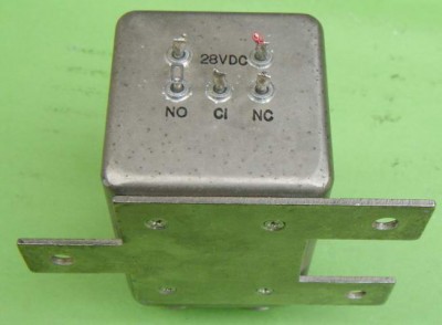

http://item.taobao.com/item.htm?spm=a1z0d.1.1000638.197.DarPhV&id=17048064220
这款很不错,HF 1K没有问题。

离线王雷生
1186
只看该作者 11楼 发表于: 2013-03-04
   这样子的东西 放到 天线附近 你觉得 合适吗 ?室外装的

只看该作者 12楼 发表于: 2013-03-04
回 BA7KW 的帖子
BA7KW:http://item.taobao.com/item.htm?spm=a1z0d.1.1000638.197.DarPhV&id=17048064220
这款很不错,HF 1K没有问题。 (2013-03-03 12:32)
看下图  放到室外  然后放到 防水的盒子里

离线BA7KW
16344
只看该作者 13楼 发表于: 2013-03-04
图不是看得很懂,一般地线不用切换,只切换芯线即可。
当然,连地线也切换了,可以减少相互的影响。
BA7KW  张建华
BA7KW"at"163.com

只看该作者 14楼 发表于: 2013-03-04
回 BA7KW 的帖子
BA7KW:图不是看得很懂,一般地线不用切换,只切换芯线即可。
当然,连地线也切换了,可以减少相互的影响。 (2013-03-04 17:57)
哦  有没有什么主意的地方?比如说干扰?????
