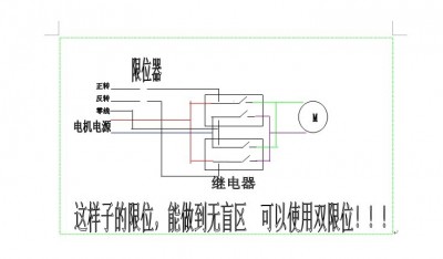

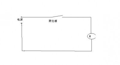

老大们好!!!
      不知道 老大们 是怎么安装限位器的?请上图 说明 谢谢!!!

[attachment=595669]这样的话 不行啊!转到限位器的时候,限位器也断开了,那也就是说,再反转的话  电路也是断开的 求解????

离线王雷生
1159
只看该作者 7楼 发表于: 2013-02-25
回 BA7CK 的帖子
BA7CK:旋转器自带,跟天线没有关系 (2013-02-25 09:59)
搞定了 看下图
呼号:BG6OJX
QQ:68330835
电话:19939000388
地址:河南 济源 沁园 南夫 胜利街北六巷四十六号
离线王雷生
1159
只看该作者 8楼 发表于: 2013-02-25
回 关则勇 的帖子
关则勇:转向机还是买成品的吧........... (2013-02-25 11:15)
搞定了 看下图
呼号:BG6OJX
QQ:68330835
电话:19939000388

离线王雷生
1159
只看该作者 10楼 发表于: 2013-02-25

离线42821
1621
只看该作者 11楼 发表于: 2013-02-25
回 王雷生 的帖子
王雷生:[图片] (2013-02-25 14:12)
我就是这样做的,用单刀双掷带复位的开关。
但是开关非常容易坏,原因是蜗轮变速箱有间隙,当打开限位后,随着风吹,会有微微的摆动,时间稍长,加上进水,平均2个月要换一个开关(包括防水帽)。
后来换了欧姆龙的光电开关,因为考虑到不会有接触的磨损。
没想到,初始位和终点太近,风吹会带动天线打开终点限位的光电开关,然后复位上电又转一圈回零位。反复几次,就把馈线绞断了。
今天买了IP65防水的主令开关,再试试。

离线王雷生
1159
只看该作者 12楼 发表于: 2013-02-25
回 42821 的帖子
42821:我就是这样做的,用单刀双掷带复位的开关。
但是开关非常容易坏,原因是蜗轮变速箱有间隙,当打开限位后,随着风吹,会有微微的摆动,时间稍长,加上进水,平均2个月要换一个开关(包括 .. (2013-02-25 16:20)
呵呵  花不少钱啊    我买了两个防水的限位开关    一个 左旋 一个右旋   双控制   我的减速机  是涡轮的 应该不会动

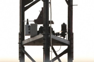

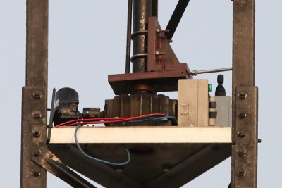

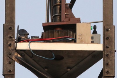

离线42821
1621
只看该作者 14楼 发表于: 2013-03-03
机械部分,塔下照的,不知道能不能理解。

离线王雷生
1159
只看该作者 15楼 发表于: 2013-03-04
回 42821 的帖子
42821:机械部分,塔下照的,不知道能不能理解。
 (2013-03-03 16:57)
有V型的三角铁吗???  赶快回
呼号:BG6OJX
QQ:68330835
电话:19939000388
离线王雷生
1159
只看该作者 16楼 发表于: 2013-03-04
回 42821 的帖子
 (2013-03-03 16:57)
你的那个电机 害怕 进水不?  你这样装限位 肯定进水 平着装  房 那个触动限位的的那个折成上下的 90度 那样子 会好点

离线42821
1621
只看该作者 19楼 发表于: 2013-03-04
回 王雷生 的帖子
王雷生:有V型的三角铁吗???  赶快回 (2013-03-04 15:12)
找废品回收站,看上就谈价钱拉回来
上海最近在搞原来的寻呼台的天线铁塔拆除的工程。
经常废品回收站转转,有惊喜。
