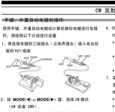

用手动键是一个6.5的大两心插头,经过转换头变成3.5的两心,插到KEY接口后只能发点,问题出在哪里?看说明书支持手健。如果用手健两根线如何接双通道三芯插头?
请用过的赐教

菜单选择手键。

建议换成三芯的插头(立体声插头),这样通用性好。

我看了菜单没有发现这个选项啊

怎么连接是个关键

还是在J菜单内选择BK,取消KYR,最后取得成功

对的,菜单里面有自动 手键选项
