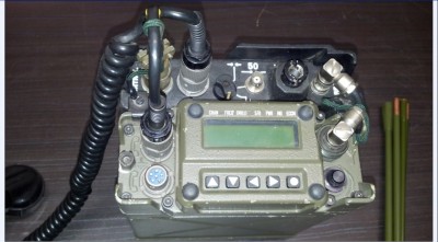

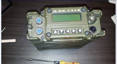

祝大家元宵节快乐!
Grintek的TR178B是南非Grinol公司研制的HF/SSB背负式巡逻跳频与自适应电台,其最大特点是尺寸小、重量轻,射频功率单元、电池组、天线调谐单元加上2.4m鞭状天线总重仅5.15kg,这样就不会妨碍士兵的战场机动性。也可将电台挂在前胸,便于操作。涵盖了0.3至30 MHz范围内,有99个信道和一个输出功率从300毫瓦至25 W模式的ALE,跳频以及加密传输。据说几乎任何电源条件下运行,从9到32 V直流。可以配置为背负式,移动和低功耗的基站电台。它可以作为一个特殊的电源装置(PSU),逆变和运行设备的功能。也可以作为一个电池充电器和/或一个完整的UPS电源。可以使用四节电池,或倍数,或电池组。取得没有必要知道究竟是多少伏的电池电压。MTBF是自称为10,000小时。Grintek TR-178B迷你战术HF背负电台具有收发跳频的ALE,射频功率25W,使用射频模式为USB和LSB,CW,体积非常小(比PRC-138还小),频率范围非常罕见从0.3-30MHZ,运行电压在9V-32V。电台有100个预选信道,用五个控制按键进行控制,各频道有编号。00为非预选信道,可用编码旋钮选择频率的每个数字,压下按讲开关把它们输入。ALE也用此法输入。背光有3个级别1,2,3对应低中高。 .CW输出作为PEP的输出是相同的。电台具有VOGAD语音控制的增益调整,你可以轻声说话,改变你的声音大声和电台仍保持相同的相对输出水平,非常适用于一些喜欢耳语模式进行无线电呼叫的爱好者。电台可以使用所有的U 229美国军用电台配件。它能用输入功率15瓦,产生26.8瓦PEP的输出,在26VDC待机电流150毫安,发射2.2安培。接收器灵敏度是更好的,然后在.22 UV DB的小号+ n / n非常非常好。TR178B电台主要技术数据如下:频段:0.3-30MHz信道:25400间隔:2 kHz,其中100可预选方式:USB、LSB、CW、ALE电源:9V-32V,12Ni-Cd电池持续时间:工作循环10:1,Ni-Cd电池,10小时温度范围:工作-15-+65℃,储存,-40-- +70℃,输出功率:高25W,低650mw,载波抑制。
