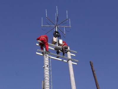

小灵通的馈线适合用于HF吗?我想废物利用,小区有个废弃的小灵通小塔,馈线在我家的单车房经过,总长约35米。

恐怕 这35米不是我们用馈线。如果我猜的没错的话 这根电缆是10对的通信电缆

只看该作者 5楼 发表于: 2013-02-20
这个很可能不是馈线,而是铠装电缆

只看该作者 7楼 发表于: 2013-02-20
因为小灵通和机房的连接是用通信电缆的   一个小灵通基站可以用到8个无线信道来通信。
这个 8个信道下来的信号经过有线电缆连接到电信机房 。
小灵通上使用50om馈线一般只有1米左右的长度  最长也不会超过5米是大型基站上使用 。基站一般放在天线的底部所以馈线不可能有那么长的

只看该作者 9楼 发表于: 2013-02-21
没用,50Ω馈线只在机头和天线之间一小段。看图,圈起来的才是,不超过3米。

蓝梦祥:不但可以还很好用 (2013-06-01 16:35)
不是馈线,是铠装电缆,不好用

只看该作者 16楼 发表于: 2014-06-24
天线下面才是馈线,很短,除非你把机器放在天线下面。盒子下面的线不能用那是电话数据线。
