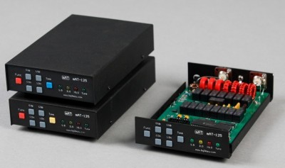

本次团购于2月23日晚24点结束,感谢BG3MZU以及参团的各位ham,期待今天顺丰送到的天调。
1,价格:850-100=750(不含邮费)超过10人 可自行拍下备注明“Ham团购” 等成团后MZU改价格后再行付款,淘宝链接在下面
2,特性:
最大功率:120瓦工作频率:3M,5M,7M,10M,14M,18M,21M,24M,28M
工作方式:全自动+手动微调
调整驻波:大部分天线均能调整到1.5驻波一下
工作电压:DC12V,最大工作电流0.5A
天线阻抗:6-800欧
外观尺寸:宽13cm,长20cm,高4cm
大约重量:700克
特性:
http://www.hellocq.net/forum/read.php?tid=301011
com上讨论帖子
http://ham.hellocq.com/viewthread.php?tid=241013
12月份升级后的特性:
http://www.hellocq.net/forum/read.php?tid=306503
MZU天调淘宝链接:
http://item.taobao.com/item.htm?spm=a230r.1.10.1.OlUWOj&id=15752210914
3、个人看法:
前段时间由团购ATS天分认识了同样入团购买天分的BG3MZU,闲谈了他做的的MAT-125天调,觉得各方面指标符合心理要求,从某些方面说算是仿ldg的Z11 PRO2,询问了下其确实在电路和结构上参考了Z11 PRO2 在软件控制上是自己搞的(希望MZU看到不要介意,并非小弟吐槽),个人对仿制并不反感,很多大神都是在仿制一步步走来,毕竟也只是让国内的ham相对较低的价格享受接近于大牌天调,同时也对MZU的坦诚表示钦佩,表示有意购买要求优惠时候,MZU提出可以以团购形式提供折扣,由于正在经受论坛三大神机荼毒,预算堪忧,特发起此次团购。
个人认为优点:结构上仿大牌,用料实在,从一定程度上避免了电路设计上不善造成的风险,至于天调特性就不说了,上传mAT-125的说明书和Z11 PRO2的说明书,个人的购买欲望就是少花钱买个不是大牌的大牌。
个人认为缺点:软件控制上是自己做的(没有逆向出?呵呵),需要完善升级(这点感觉作为diy产品MZU还是很有诚意提供了免费升级),升级后也就是目前的版本看升级说明上讲对天线的适用性上做了不少改善;与LDG的Z11P2比较少了电台同步;最后一点缺点是团购不包邮,抠门

感谢麦可可朋友的辛苦,也感谢Ham朋友们对mAT天调的支持。
关于mAT-125天调,有几点说明,和朋友们交流
在天调软硬件方面:
1、该天调外观仿LDG的Z11Pro天调,因为我非常的不擅长外观设计和美工,怕自己搞出来的东西外观是个不伦不类的四不像,实在拿不出手,所以外观直接copy了LDG的。
2、天调的调谐LC网络部分在参照LDG的基础上,借鉴了ICOM、YEASU等经典天调做了改进。
3、控制部分完全是自己参考了大量的资料后自己设计的。
4、软件部分一律自己编写代码,包括按键和显示,已经工作方式。不是不能解密别人的,而是做软件出身的自己觉得抄袭别人的软件很丢面子,呵呵
在天调功能方面:
1、天调功能经过了数次改进,并添加了部分功能。功能上和LDG的天调比较,可以说使用方法基本上都不同。
2、具有常见的手动微调功能。
3、具有手动存储功能
4、具有手动离线功能。
5、mAT使用单稳态继电器,使用时必须为其电源,可以和电台使用同一直流电源
在工艺上:
前期推出的产品,外壳工艺我发帖时就一直说,第一批的外壳自己都不满意,所以,只推出了少量产品,其余外壳舍弃了。从新生产了新的外壳,从工艺到油漆都已经比较满意了。帖子里的照片还是第一批的老照片,新的照片一直没有时间拍,虽然国内的工艺和国外产品比还是有差距,但是总的来说还是可以的。
关于用料:
因为Ham都是行家,本人也是刚入门的小学生,所以虽然本人技术不好,但是用心做,用质量好的东西,用诚信做自己的东西,不敢有半点马虎。
大家喜欢和LDG的比较,呵呵,在这里我也比较一下。
    调谐网络是关键,电感mAT和LDG都是用的美国美克顿公司的磁环,电容都是用的CMD的银云母。继电器mAT采用的是世界顶级品牌TE公司的产品,LDG采用中国厦门宏发的产品,当然这两个公司的产品是否有差距,我真的不知道,而且以我的设备和能力,实在无法比较孰优孰劣。
    其他元器件均通过贸则、欧时、digikey等公司直接从国外采购,包括按钮和天线做。
    需要说明的是,天调使用的螺丝是国内生产的,均采用304不锈钢螺丝,下一步将逐步采用进口的304不锈钢螺丝。
    由于元器件采购渠道的问题,天调的定价虽然只要LDG的一半,但对于国内Ham来说,总体成本还是偏高,这也没有办法,毕竟咱们要用国外的产品,需要把咱们挣的可怜的人民币兑换成美元买,咱的消费水平跟人家老外不在一个档次上。
关于使用效果:
    本人曾经和LDG的Z11Pro做个比较,受条件限制,只是用了我自己的正V一副天线,比较结果仅供参考,不作为任何的依据,毕竟这也是仁者见仁智者见智。从3-30M,每M一个测试点。所有测试点中大部分,mAT要比LDG速度快。
    目前市场上所有的进口品牌天调,均认为驻波小于2时,即完成调谐,可以正常使用。所以,虽然mAT天调调谐思路是寻找最小的驻波配置,但如果调谐后驻波在1.5-2.0之间时,说明您的天线可能无法再调小了,不过您可以放心使用。
    实际测试,mAT-125天调可以良好的调整5-1500欧姆的天馈系统。mAT-125天调能非常良好的调谐长线天线,前提是必须接地线或者地网,长线最好要大于5米,当长线短于5米时,低端频率可能不能良好调谐。
    截至目前,mAT-125天调已经销售过百台,收到了良好的评价,得到了广大Ham的认可,在这里我衷心的谢谢大家对我这个新产品的支持!
关于这次团购,参加的朋友享受正常的保修和不满意无条件退货的承诺,由于成本的缘故,无法把价格做的更低,望大家谅解,毕竟在用料上不敢半点马虎。
最后再次感谢朋友们的mAT天调的支持,我会继续努力为大家提供物美价廉的产品。

做工用料没得说!
关心的是最小准确调谐驱动功率?是否能在50MHz工作?如果用防水盒装起来挂在户外能不能当户外天调用?

只看该作者 6楼 发表于: 2013-02-20
天调不错。和817配合使用一段时间了,最小400mW,最大4W,都能调谐工作。

BD7YA:天调不错。和817配合使用一段时间了,最小400mW,最大4W,都能调谐工作。 (2013-02-20 00:55)
意思是俺滴817就算开到最小档也可以稳定调谐了?

只看该作者 10楼 发表于: 2013-02-20
回 bd8uk 的帖子
bd8uk:做工用料没得说![表情]
关心的是最小准确调谐驱动功率?是否能在50MHz工作?如果用防水盒装起来挂在户外能不能当户外天调用?[表情]  (2013-02-20 00:43)
最小功率使用过的朋友已经回复您了,呵呵
可以工作在50M,如果设置为全自动工作模式,可以当室外天调用,如果做好防水

只看该作者 11楼 发表于: 2013-02-20
想要一台
但功率只能在125W吗?
我有一台是150W的,要是这个在CW能用到150W-200W就好了

只看该作者 12楼 发表于: 2013-02-20
回 BG5RGX 的帖子
BG5RGX:想要一台
但功率只能在125W吗?
我有一台是150W的,要是这个在CW能用到150W-200W就好了 (2013-02-20 11:37)
短波上,120瓦和150瓦实际效果没太大区别的
