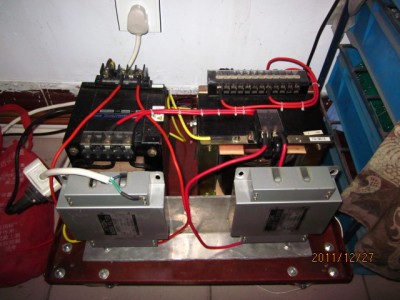

家里的电源一台和GSV3000 和一稳的PS1315 维性电源,三年了一直用着好好的,突然这几天出现了两次这种情况,有一天晚上突然两台电源出现同一情况,变压器突然出现嗡嗡的响声,同时出现,大约持续了30分钟左右。怕出现问题,所以都关机了,今天早上又突然一起出现问题了,向外望去发现隔壁邻居家突然多了一台空调,估计是变频的吧。。
请问各位怎么能解决问题,不行就把空调炸了得了!     串磁环行吗?

不是吧,变频空调可以干扰稳压电源?
出现嗡嗡声时建议量一下输入的交流电压。

估计当时电压高于250V

上一次出现问题时我测了一下,市电,227V。应该在正常范围内吧!

看看电网波形

有直流成分串入电网,用了二极管降电暖风机的功率?

近距离开红外取暖器后,Qj1830线性稳压电源开始响。感觉现在电源都很水,即使过千。现在还有不变频的家用空调吗?
