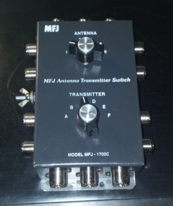

这做工,跟国内HAM业余做出来的强不了多少啊,当然,感觉上还是好很多的。
在线chinasoldier
3531
只看该作者 11楼 发表于: 2013-02-16

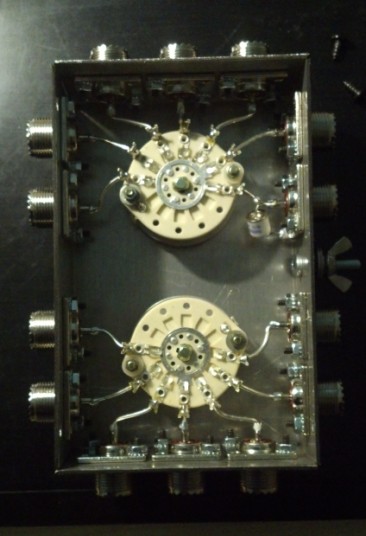

原来内部就这么简单,短波用的话发射时其余机器是不是都必须关闭?
呼号:BG3ALE
离线BD1CM
3306
只看该作者 12楼 发表于: 2013-02-16
回 net2000 的帖子
net2000:这做工,跟国内HAM业余做出来的强不了多少啊,当然,感觉上还是好很多的。 (2013-02-16 10:14)
您敢拆开这里比比做工不?

不拆,麻烦。曾看过网上内部图,跟你那个差不多,也是波段切换开关,当初被很多HAM指责称用波段开关作天线开关不合适,现在看来,MFJ都这样做,那么用波段开关做天线开关是可以的。不过国内做这个HAM的说了,最好用在短波段,UV段不推荐,估计就MFJ那结构,用在UV段也悬。
我本以为MFJ做出来贵有贵的道理,应是有隔离腔室的,象一切二天线切换开关一样。

接通一个时,其他的对地短路是不是要安全点.原来看过一个用双刀双掷的开关做的一分二选择开关就是这样设计的

10m的RTTY用到了2千瓦,连续两天,屁事没有。
