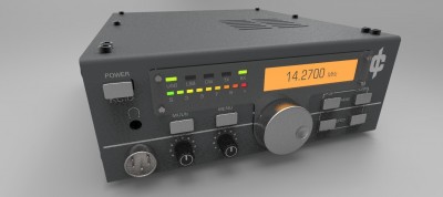

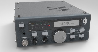

外壳编号KCID17080......
手绘草图,大致确定布局、大小尺寸......
建模,整体考虑外观协调,分析人机工程...
在本地一直没买到15*15的角铝,只有大致搭建出来看看了 这个套外壳成本不高,视觉效果和使用效果都不错,每个按键和旋钮都经过了多次的斟酌,钣金件的组合链接方式都经过了仔细研讨。希望大家能够多多支持我们Ori design 。需要产品造型设计或是CI设计都可以联系我

PRO E画的吗?
读万卷书心中不留一字,行千里路忘尽途中影子!
EX:BG7JAC、XX9TJC
OL51EG   TEL:棕橙紫黑红灰紫蓝蓝红灰
Email:bd7jac艾特chinaham.org
离线bg8npk
5504
只看该作者 5楼 发表于: 2013-02-15
回 BD7JAC 的帖子
BD7JAC:PRO E画的吗? (2013-02-15 12:57)
使用的CATIA 钣金模块建模 用Rhino做了点初步效果图

哈哈 在这里当着大家的面请求楼主一件事情,楼主那第一张手绘的外壳图片是原创吗,能否借来做通连卡片用,
离线bg6ret
2337
只看该作者 10楼 发表于: 2013-02-15
前几年工作清闲,我做过几个这样的外壳,单位有折边机,剪切机,等离子切割机,自己又是钣金工,后来工作忙,就不自己做外壳了,两个侧板可以和上盖板做在一起,这样好看一些

回 bh3aip 的帖子
bh3aip:哈哈 在这里当着大家的面请求楼主一件事情,楼主那第一张手绘的外壳图片是原创吗,能否借来做通连卡片用,[表情]  (2013-02-15 21:50)
是原创的..因为原本是手绘在纸上的没有扫描仪就调整了一下曲线所以看起来有点毛骨悚然...感觉拿不出手啊

只看该作者 13楼 发表于: 2013-02-16
用一隻壓鉚螺母就可以把這一堆勞什子省掉了。
如果實在不想用壓鉚螺母,最好把兩個平面上的螺孔錯開位置,否則的話如果螺絲稍微長一點會在安裝時造成干涉。
或者L形支架上只鉆三個孔即可,底板連接面上用兩個螺孔,側板連接面上只需要一個螺孔就夠了,這樣也可以避免螺絲干涉,亦可簡化安裝降低成本。

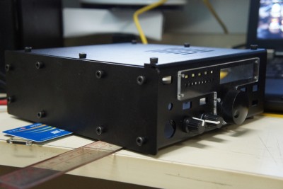

只看该作者 15楼 发表于: 2013-02-17
今天基本确定结构,准备开工了

只看该作者 17楼 发表于: 2013-03-01
今天随便找了块板子用激光切了个面板出来,

回  13楼(金色闪电2)的帖子
第13楼金色闪电2于2013-02-16 09:20发表的:
如果實在不想用壓鉚螺母,最好把兩個平面上的螺孔錯開位置,否則的話如果螺絲稍微長一點會在安裝 ..
嗯 一般这种结构都是三颗螺丝固定。

回 BH7NLD 的帖子
BH7NLD:嗯 一般这种结构都是三颗螺丝固定。 (2013-03-01 19:33)
这个结构已经改进了
