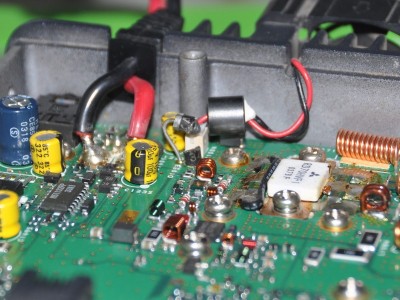

自从网购回来美国GERCOM 宽频收音机之后,自己的FT-7800开机次数明显减少了,大部分要监听的频率存到了宽频收音机里面,因为它的扫描速度的确是快多了。

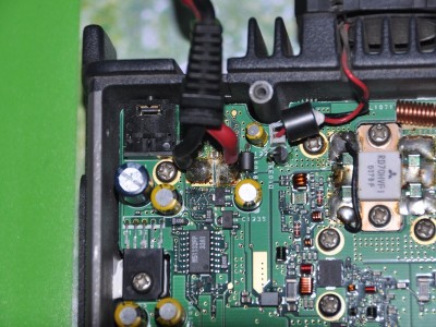

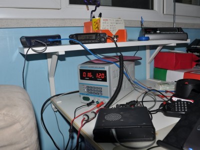

FT-7800差不多有1个月没开过机了,今天是正月初五,外面鞭炮轰鸣,估计频率上也应该热闹,顺手接上维修电源,电源设置到13V 5A位置,接上车台打开电源居然屏幕无显示,顺便扫一眼维修电源,坏了,维修电源显示5A 2.5v,凭借多年的维修经验,一定是车台电源部分短路了,赶紧关掉维修电源,冷静回忆一下,最近一段时间的确也没操作这个FT-7800,难道就这么突然坏掉了?
赶紧找出维修工具,二话不说拆开了机器,第一次拆7800,很简单,打开上盖仔细观察内部,没有发现短路爆炸的痕迹,但是能明显的问道一股烧焦的糊味。这下可以明显的断定某个零件“挂了”。
再次仔细观察整个PCB,还是找不到烧坏零件,用万用表测量DC 电源线,发现已经短路了,怪不得维修电源显示5A 2.5V呢,还好我的维修电源可以承受短路电流,否则整个房间要跳闸了!

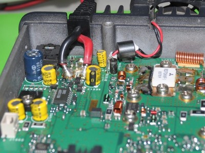

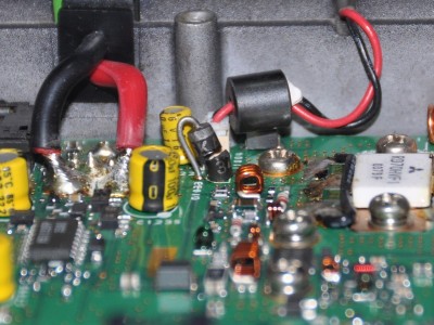

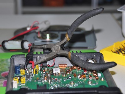

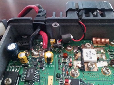

赶紧上网找FT-7800的维修手册,下载一个研究,仔细观察电源部分,用万用表这量量那测测,(此处省略300字)发现有一个二极管有点烧糊的味道,维修手册上是D1033 英文是SURGE ABSORBER 英文都还给老师了赶紧请金山词霸出马,翻译过来是叫冲击压力吸收器[过压,电涌]吸收器,避雷器,具体型号是P6KA18,继续百度一下 原来这个叫瞬变二极管,估计是是这个烧了,怎么烧的也不知道,难就先拆下来再说吧。仔细看看PCB上面有21颗螺丝,有点晕太多了,在仔细看看 光拆螺丝还不行,还要把天线座焊下来,工程有点大了,灵机一动,一个螺丝也不拆了,直接把那个二极管用尖嘴钳子夹碎得了,正好留下两条腿,可以把新的原件直接焊在上面,多省事啊。说干就干,拿出我的美国CROSSMAN尖嘴钳,小心翼翼的把这个二极管夹碎,用时3分钟搞定。用万用表测量DC IN不在短路了,准备接电测试。
维修电源先调试到12V 1A,接上电源后正常开机了,心里踏实了。调到首都机场某一个频率终于又听到了:“减速280,落地跑道36左”
等年后上班后,去北京中发电子市场买一个P6KA18去。。。。。

2元买的二极管 换上后 故障消失了!

我的FT-7800R去年夏天被雷公打了,电源正负短路了,看了楼主的帖子,经检查这个二极管击穿短路了。另外三极管2SB1301也挂了。

那个二极管具有超压保护功能。
无故短路多例。
它的烧坏是通病。
用常用的IN5403或6A10等大电流整流二极管替代即可。只是只能防反接,不能防电源超压了。不过后者很少遇到,就是电源调整管坏,也不过20v不碍事的
