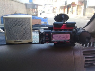

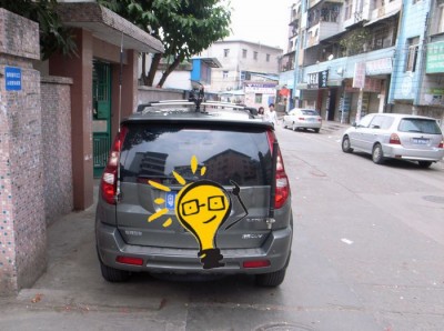

清远星空业余无线电俱乐部在大年初三到市郊1000米海拔的笔架山的“206”高地搞野外设台活动,可初三俺要到深圳走亲戚,于是打算在路途中接参与,年前向BH7MBW借了ASAT120自动天线,初二找到BH7LOK帮忙,将大夹边和延长线搞好,终于可以尝一下857车载台的乐趣了。

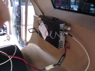

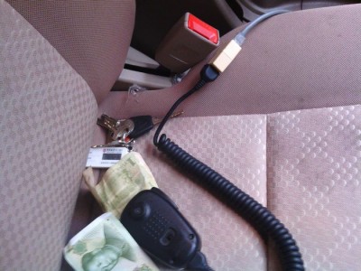

话又说回来,857买回来后一直打算装到车上,可这家伙体积比8900大多了,不将面板分离安装的话,几乎就没地儿放了,可面板要分离的话,手咪却还连着主机,实在是头痛,所以一直放在家里用。初一晚研究了一下延长线,发现手咪线和网线通用,面板线和电话水晶头通用,只是要6条线全用上,还要反接,所以必须DIY,初二一大早满街去找电器档想买电话水晶头,结果都不开市,于是想到在本地群里和中继台求助,哈,踏波铁鞋无觅处,中继台上联络到了BH7LOK,他那里就像他的呼号一样,一切OK!得到LOK鼎力相助,做好延长线,然后动用砂轮机、电钻,将我差点报废的超大夹边修理好装上,布好线,全妥了,原来装好的FT-8900和UV天线原封不动,于是车屁股左右都有一条苗子,看上去怪怪的。装好后试机,启动ASTS天调,7、14、21兆的驻波都很理想,就是车子发动后,14兆被干扰得厉害,几乎无法工作,看来要找时间排除一下,不知道坛里的TX有没有课借鉴的经验?
初三中午12点从清远出发,一路向南,中继、直频,一直到花都还能保持与206高地联系,一路上都是儿子开车,我在不停地玩电台,儿子在放他上车前才开的DVD新碟,老婆在后座自己开大食会,由于路线已经很熟悉,所以没开导航,不知是被我一直通联的干扰还是儿子只顾听碟,一下子就开到了庆丰收费站,也不知何时过了北二环路口,原来打算从北二环接广惠高速再接莞深高速、机荷高速直达龙岗的,现在只好走广深高速、机荷高速了,还好,路上车子还不算多,三小时到达,比原路程多走了大概20分钟。
到了环城高速,在V段用50W功率还可以和BI7MOD的20W的机器通联,再远一点就无法收到信号了。
路上857由于14兆干扰大无法工作,于是转到21兆,100W的功率在21.012用手咪键CW通联到了BD3MH,途中停靠服务区的间隙时,转回14兆通到了一个美女蛤蟆,是安徽淮南的BG6ABQ,她的QTH在舟山群岛,然后在移动中通到了清远阳山的BD7PXI,这是惟一的一个14兆SSB动中通,到达龙岗后,在三和村的内街,四周都是楼房的环境下,非常高兴与我们清远的BI7MLC和BI7MOD通联上了,双方信号都不错,此外还通联到了广西玉林的美女蛤蟆BG7STU,嘿嘿,一天内在短波上连通两个美女蛤蟆,破本人纪录了。晚上回来的路上,在7.023用50W的功率CW通到了JH1USR,本次旅途在7、14、21三个波段收获了9个QSO,太高兴了。
实在是找不到地方安装面板,只能用支架了,临时找了个小音箱
主机装在后排右侧
馈线从门边直接走
网线加接驳头搞定手咪延长线
龙岗三和村内街,左边的苗子是900的四段,右边是ATAS-120,就是这个环境通到了广西荷清远、阳山,12600-12690都有各地火腿在呼叫,信号都是杠杠的,只是没时间插入,看来初三的近距离传播不错。

14兆由于移动时发动机干扰无法工作,所以大多是停车时通的联,移动中SSB模式只勉强通到一个阳山的BD7PXI,7兆、21兆CW模式打开滤波器后干扰很小,所以可以在移动中通联,是用手咪自动键模式操作,当然不是我在驾驶车辆,对于发动机干扰,还要花时间对电源线、延长线、天线等部件进行调试,以排除之为后快。

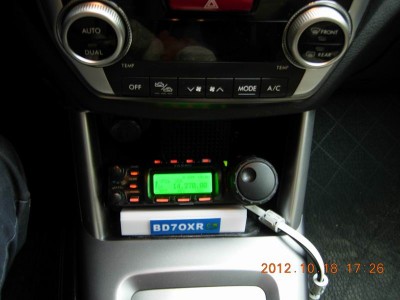

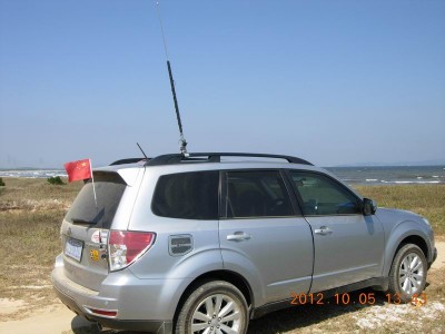

只看该作者 12楼 发表于: 2013-02-15
恭喜老朋友可以 /m 通联啦,我的857安装在车上感觉噪声还可以接受!

老朋友好!我的车是共轨柴油电喷发动机,我试过了,应该就是频率干扰,因为天线不调在14兆谐振时,干扰一点也没有,拔除延长线、电源外接电瓶,噪音依然如故,加磁环也没任何改变,估计老朋友的汽油车可能会好点

应该不会,天线不谐振在14兆就没有干扰

只看该作者 19楼 发表于: 2013-02-18
6芯线全部顺序连接即可。
