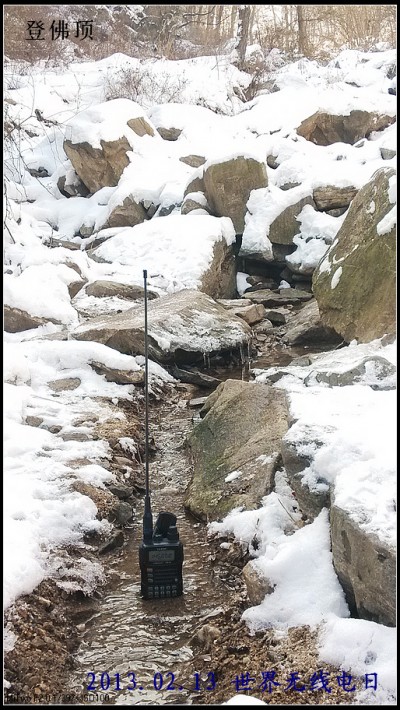

06年就有VX6E,听说E是欧洲版,至今没任何毛病。
图片:照片 386_nEO_IMG.jpg
