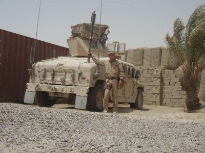

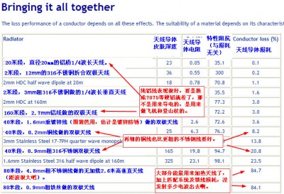

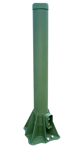

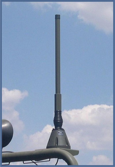

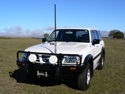

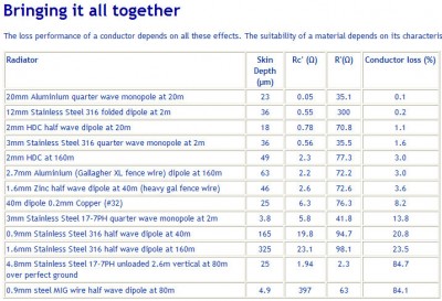

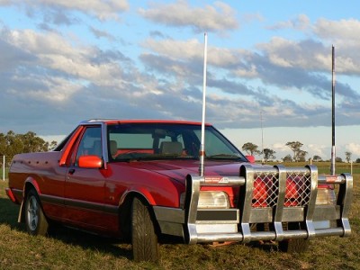

能用铜就用铜,馈管什么的用铜不是没有原因的。能更粗就更粗一点(当然是有限制的),粗的不锈钢2米段天线表现也是不错的(图一中12mm粗2米段不锈刚天线损耗只有0.2%),但市场上UV段不锈钢天线真的太细了,远比12mm细,而直径小一点,粗细就小很多。电台发射的功率被天线导体损耗加热天线了,说是驻波低(反射功率低)、带宽高,可能是天线导体损耗大变成假负载了(假负载驻波恒定为1而且是全带宽的),在天线里放个假负载,测试指标非常好,但实际使用效果很差。天线软了,开起车来,在风中摇啊晃的,驻波都随时会变,而IC7000电台的UV段是没有驻波保护的。图四车上竖两根粗棒子,必要时还可用来打狼防身,不能打狼的天线不是好天线。粗、硬、长是硬道理。最后一张图是军用UV双段天线。

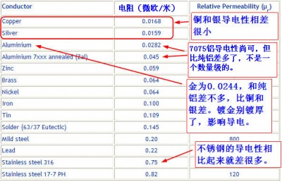

当然,铜和纯铝都太软,银又太贵太软,综合考虑导电、机械强度、重量,在需要自撑的情况下硬铝似是最好选择了,导电性和重量都比不锈钢好很多,短波段适用。

不能用磁环天线的眼光看gp,gp天线的辐射电阻比振子本身的欧姆电阻大得多,改用高导材料并不会有显著提高。如果大家看完这个贴都去用镀银或纯银做振子,一定会浪费不少钱。

铜线足够了。3mm粗的2米段不锈钢天线也不错(导体很短),损耗也才1.6%,再细的话,损耗恐怕要直线上升了,而且还会晃。要想追求效果好,除了其它因素外,还是用导电性好的导体、粗的导体更好些。

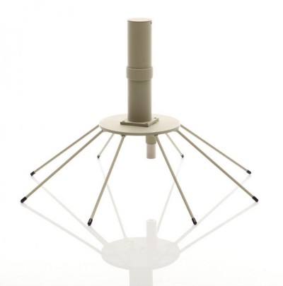

下图左下有个很粗的U段天线,防水外壳粗,里面应不细,除非商家用个粗筒筒套细天线。点击看大图。

最后一张比较帅。。。。

最后一张 弄撒的
