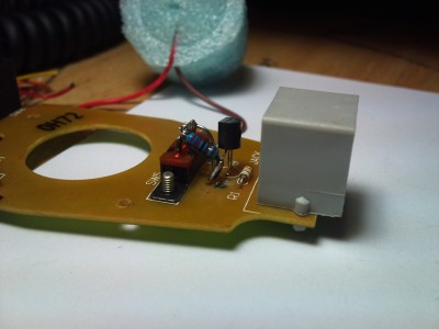

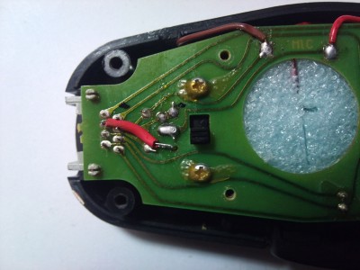

      图片没有拍,很简单,一只9014、一只驻极体、一只10K可调电阻。
动作
将话筒里面0.33微法电容去掉,在两原孔插进9014的发射极和基极,基极放开关的中央极, 上焊。 剩下集电极从另一不能上焊的小孔插过去,用连线连接到插口6脚取5V电,集电极和基极并上10K可调电阻,完工。
调整
先调9014工作电压,我这里857在2.2-2.5K,完后调整机器压缩和增益,我这里是70和22。这时候声音就听不出是FT857了,话音有点大气,听感舒服。。。
原装话筒弄坏了不要找我哦。
祝大家2013年事事如意
73
补个图,再不会就打屁股。

王老师好,主要原话筒出来的声音偏高,背部两档都偏高,所以才改成驻极体,另外原来的灵敏度还是不够,只有瞎捣鼓了。

857D有语音压缩的,怎么会灵敏度不够,而且还有MIC增益可以调,声音偏高是正常的,你可以进入菜单调整接收和发射的载波点,左右可以调整,想要高低音都可以调整,ICOM和YAESU的机器都有载波点调整选项的。

都试过,不如意才捣鼓的,耶稣机器怎么调菜单都那个德行。

直接在话筒壳内接个驻极体话筒就OK,即便这样增益也太高(不用一级放大)。如果驻极体话筒开口位置不好,或者腔体密封不好,声音瓮声瓮气怪怪的。用后面的开关转换动圈/驻极体。多动动手实验一下吧。驻极体灵敏度高,讲话不用费力,且能提高平均功率。关键是8x7功放线性不好,声音失真。国外MOD的资料很多,改动要有一定的DIY能力。
